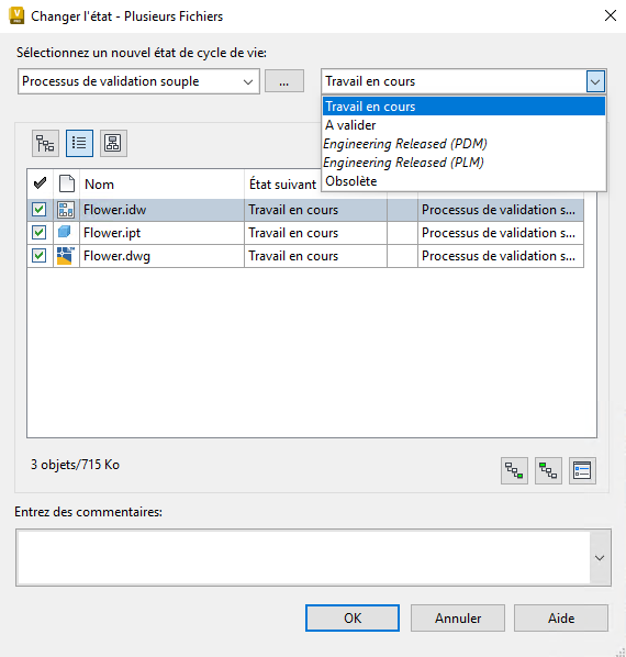

Dans la boîte de dialogue Changer l'état, sélectionnez le nouvel état dans la liste permettant de sélectionner le nouvel état du cycle de vie. Le nouvel état apparaît en gras dans la colonne Etat. Lorsque les fichiers associés sont affichés dans la table, le nouvel état s'applique également à ces fichiers. Les relations entre des révisions avec des données n'étant pas des données validées de préférence déterminent l'affectation des fichiers enfant. Si un fichier ne correspond pas à la version principale de la révision principale, la case à cocher en regard de ce fichier est désactivée.
Entrez ou modifiez des commentaires dans la zone Entrez des commentaires en fonction de vos besoins ou sélectionnez un commentaire dans la liste déroulante des commentaires précédents.
Cliquez sur OK. Le nouvel état est appliqué aux objets sélectionnés. Les versions de fichier sont augmentées d'une unité.
