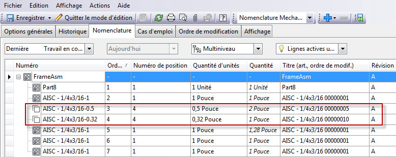

Une ligne de nomenclature regroupée est une ligne qui contient plusieurs occurrences d'un article partageant un parent unique, mais disposant d'une ou de plusieurs propriétés de lignes de nomenclature aux valeurs différentes. Les différentes valeurs des propriétés de lignes de nomenclature peuvent inclure, mais sans s'y limiter, la longueur, la quantité et la description.

Lorsque des lignes de nomenclature sont regroupées, une seule ligne est affichée dans la nomenclature. Sauf mention contraire, les valeurs affichées représentent les propriétés de la ligne de nomenclature principale.
Détails
La ligne de nomenclature principale est la ligne dotée de l'ID de détail. Si aucune ligne du groupe n'a d'ID de détail, une autre ligne est sélectionnée en tant que ligne principale.
Position : il s’agit de la position du groupe. Si les lignes sont dissociées, cette valeur s'applique à toutes les lignes.
Ordre des lignes : il s’agit de l’ordre des lignes du groupe. Si les lignes sont dissociées, cette valeur s'applique à toutes les lignes.
Quantité d’unités : si les articles d’un groupe de lignes de nomenclature partagent le même type d’unité de mesure, alors que les unités réelles sont différentes, la valeur de la ligne principale est affichée dans le champ Quantité d’unités.
Quantité d’articles : la valeur de ce champ correspond au nombre d’articles du groupe.
Quantité : la valeur de ce champ correspond à la somme de toutes les quantités du groupe.
