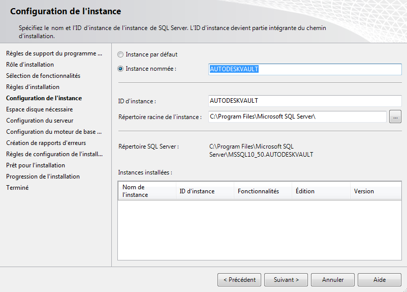

  2. Dans la fenêtre de configuration de l’instance, sélectionnez l’option relative à l’instance intitulée et entrez le nom. Vous pouvez utiliser « AutodeskVault », par exemple, ou spécifier votre propre nom d’instance.
![](../../../images/screenshot-sql-2012-instanceconfiguration.png)
  1. Cliquez sur Suivant.

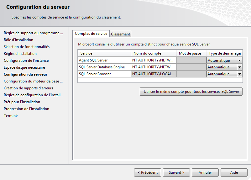

  2. Dans la fenêtre de configuration du serveur, sélectionnez l'onglet relatif aux comptes de service. - Spécifiez le compte NT AUTHORITY\NETWORK SERVICE correspondant au moteur de la base de données de SQL Server. Le compte du système local peut être utilisé. Si vous envisagez d'effectuer des sauvegardes et des restaurations vers des emplacements distants, spécifiez un compte d'utilisateur de domaine. Définissez le type de démarrage sur automatique.
  3. Cliquez sur Suivant.

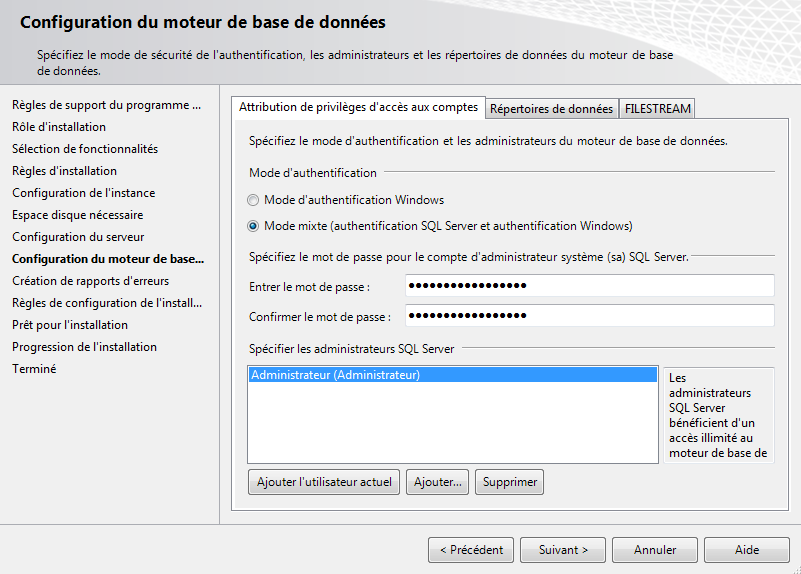

  4. Dans la fenêtre Configuration du moteur de base de données, cliquez sur l'onglet Configuration du serveur et procédez comme suit :
1.    Sélectionnez l'authentification de mode mixte et définissez le mot de passe de l'administrateur système. Le mot de passe par défaut utilisé lors d’une installation par défaut pour le compte de l’administrateur système est AutodeskVault@26200.
2.    Ajoutez le compte d’administrateur local (ou le compte souhaité) en tant qu’administrateur de SQL Server. Seuls les utilisateurs de Windows saisis dans cette boîte de dialogue disposent de droits complets pour se connecter à SQL Server. Les autres connexions à Windows sont traitées en tant que comptes invités.
![](../../../images/screenshot-sql-2012-databaseengineconfiguration.png)

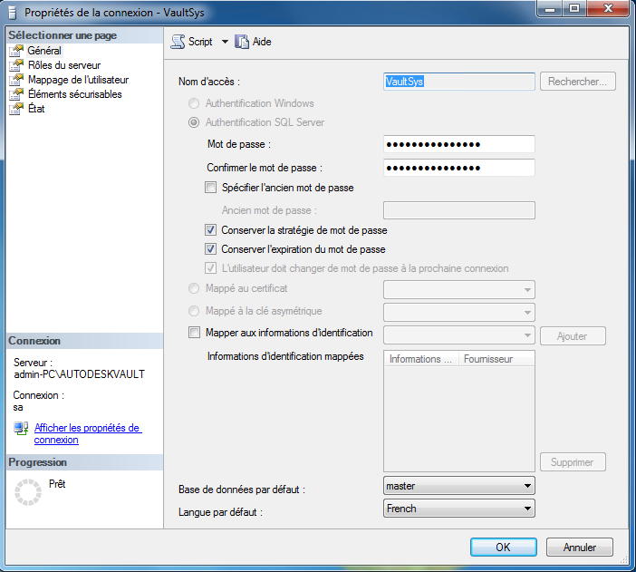

Créer un compte de connexion SQL
  1. Ouvrez Microsoft SQL Server Management Studio.
  2. Développez le dossier Sécurité -> Connexions.
  3. Cliquez avec le bouton droit de la souris sur le dossier Connexions et sélectionnez Nouvelle connexion.
  4. Saisissez VaultSys pour le nom de connexion.
  5. Sélectionnez l’authentification de SQL Server.
  6. Saisissez SuperMan769400006! en tant que mot de passe.
  7. Décochez la case relative à l’application des règles des mots de passe.
![](../../../images/enforce-password.png)
  1. Sélectionnez la page relative aux rôles du serveur.
  2. Cochez les cases situées à proximité des rôles suivants : - dbcreator - public - setupadmin
  3. Cliquez sur OK pour créer le compte.

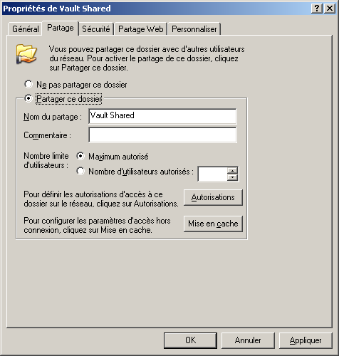

  1. Choisissez un emplacement réseau et créez un dossier.
  2. Cliquez avec le bouton droit de la souris sur le nouveau dossier, puis sélectionnez Partage et sécurité.
  3. Dans la boîte de dialogue Propriétés, cliquez sur Partager ce dossier.
  4. Entrez le nom du dossier partagé.
  5. Dans le champ Commentaire, entrez Dossier réseau partagé pour Autodesk Vault.
