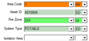

Voici un exemple de données avec indicateur provenant d’une feuille de propriétés.
