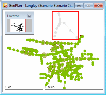

Les objets réseau présents dans le réseau de base, mais pas dans le scénario actuel, sont affichés en gris estompé dans la fenêtre GeoPlan du scénario. L’affichage de ces « images fantômes » peut être activé/désactivé à partir de la page visuelle de la boîte de dialogue Propriétés du GeoPlan.
