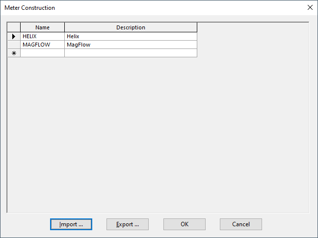

Meter Construction dialog
Élément Description
Nom (colonne)
Vous pouvez créer un choix en renseignant ce champ pour la ligne contenant l’astérisque, puis en cliquant sur la ligne qui contient ensuite l’astérisque.
La longueur maximale du nom varie en fonction du type de liste de choix.
Description (colonne) Si vous le souhaitez, vous pouvez ajouter une description.
Importer (bouton) Ouvre une boîte de dialogue d’ouverture de fichier de Windows qui vous permet de choisir le fichier CSV contenant les informations souhaitées.
Exporter (bouton) Ouvre une boîte de dialogue « Enregistrer sous » de Windows, qui vous permet de choisir l’emplacement et le nom du fichier CSV contenant les informations souhaitées.
Menu contextuel
Dans les colonnes Nom et Description Couper, Copier, Coller Pour couper, copier et coller le contenu des cellules via le presse-papiers.
Dans la colonne la plus à gauche (grise) Couper, Copier, Coller Pour couper, copier et coller le contenu des lignes via le presse-papiers.
Supprimer une ligne
Supprime la ligne.
Vous pouvez également supprimer une ligne en la sélectionnant et en appuyant sur la touche Suppr du clavier.
