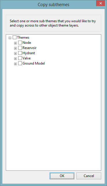

Boîte de dialogue Copier les sous-thèmes
Cette boîte de dialogue permet de copier des thèmes sur des couches d’objets.
Elle affiche la liste des thèmes actuellement visibles, ainsi que tous les autres thèmes qui ont été configurés pour le réseau au cours de la session InfoWorks WS Pro actuelle.
Pour afficher cette boîte de dialogue, cliquez sur le bouton de copie Copy disponible sur la page Couches et thèmes de la boîte de dialogue Propriétés et thèmes du GeoPlan.
Copy sub themes dialog
Élément Description
Arborescence des thèmes Cochez la case située à côté de chaque thème que vous souhaitez copier.
