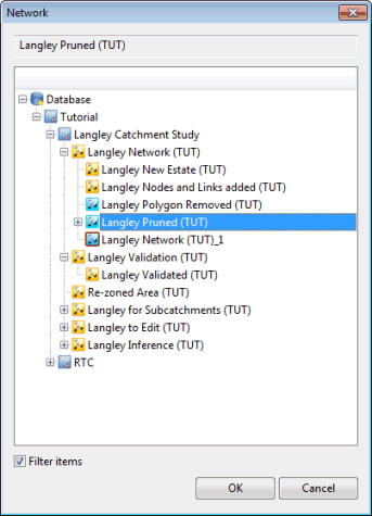

Boîte de dialogue de sélection d’éléments de la base de données
Cette boîte de dialogue s’affiche lorsque vous devez sélectionner un élément de la base de données, généralement après avoir cliqué sur un bouton Parcourir Browse dans une boîte de dialogue.
Voir aussi la rubrique Boîte de dialogue Créer un objet.
Élément Description
Zone de nom de l’objet sélectionné Tant que vous n’avez pas sélectionné un objet de base de données valide, cette zone est vide.
Vue arborescente de la base de données
Vous permet de naviguer dans la base de données de la même façon que dans la fenêtre de l’explorateur ou dans la fenêtre Groupe de modèles.
Cliquez sur le symbole Plus à gauche d’un élément pour le développer et afficher tous les objets qu’il contient. Cliquez sur le symbole Minus pour réduire l’élément développé.
Lorsque vous cliquez sur un élément de base de données valide, il apparaît dans la zone de nom de l’objet sélectionné au-dessus de l’arborescence.
Vous ne pouvez sélectionner qu’un seul élément à la fois dans la base de données, les sélections multiples ne sont pas prises en charge.
Pour une description complète des différentes icônes affichées dans l’arborescence, voir la rubrique Éléments de la base de données.
Filtrer les éléments
Lorsque cette case est cochée, seuls les objets de la base de données pertinents pour l’opération en cours sont affichés. Décochez-la pour afficher tous les objets. Que la case soit cochée ou non, vous ne pouvez sélectionner qu’un élément du type approprié pour la tâche en cours.
OK
Insère l’objet sélectionné dans le champ à partir duquel vous avez ouvert cette boîte de dialogue, puis ferme celle-ci.
