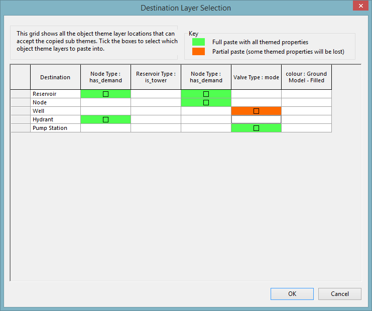

Boîte de dialogue Sélection d’une couche de destination
Cette boîte de dialogue permet de copier des sous-thèmes sur des couches d’objets. Les sous-thèmes copiés sont ajoutés aux couches d’objets de destination et apparaissent dans la boîte de dialogue Éditeur de thème de couche.
Pour accéder à la boîte de dialogue Sélection d’une couche de destination, cliquez sur le bouton OK de la boîte de dialogue Copier les sous-thèmes.
Destination layer selection
Élément Description
Tableau Affiche les couches d’objets de destination compatibles avec les champs des thèmes sélectionnés pour être copiés. Si aucune case à cocher n’apparaît dans le tableau, cela signifie qu’il n’existe aucune couche d’objet de destination compatible.
Cases à cocher Cochez la case correspondant à chaque couche d’objet dans laquelle vous souhaitez copier les sous-thèmes. Tenez compte de l’explication des couleurs des cellules.
