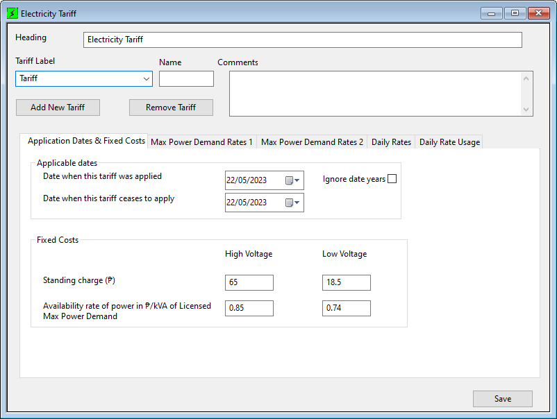

Boîte de dialogue Tarif de l’électricité
Un tarif d’électricité est un ensemble de tarifs individuels qui, collectivement, définissent les modalités de facturation de l’électricité consommée par les stations de pompage d’une zone de distribution.
L’éditeur de tarifs d’électricité permet de consulter et de modifier ces données tarifaires.
Pour ouvrir l’éditeur de tarifs d’électricité, cliquez avec le bouton droit de la souris sur un composant Tarif d’électricité dans la fenêtre Groupe de modèles et choisissez Ouvrir dans le menu contextuel.
Zone de l’en-tête
Élément Description
En-tête
Intitulé du tarif d’électricité.
Étiquette tarifaire
Le tarif d’électricité peut contenir différents tarifs individuels. Utilisez cette liste déroulante pour modifier le tarif affiché.
Ajouter un nouveau tarif (bouton) Ajoute un tarif à la liste Étiquette tarifaire, via la boîte de dialogue Étiquette tarifaire.
Supprimer le tarif (bouton) Supprime le tarif affiché dans la zone Étiquette tarifaire. Vous serez invité à confirmer la suppression.
Nom
Vous pouvez ici attribuer un nom long au tarif individuel affiché dans la zone Étiquette tarifaire.
Commentaire
Vous pouvez ici entrer un commentaire sur le tarif individuel affiché dans la zone Étiquette tarifaire.
Page Dates d’application et coûts fixes
Cette page spécifie les dates de début et de fin du tarif, ainsi que les charges permanentes (fixes) qui y sont associées.
Élément Description
Dates applicables
Date d’application du tarif
Date de début du tarif.
Date de fin d’application du tarif
Date de fin du tarif.
Ignorer les années de date (case à cocher)
Cette fonctionnalité est utile lors de l’exécution d’une simulation sur plusieurs années, car les profils sont répétés pour chaque année de simulation.
Cochez cette case pour ignorer la partie année des dates d’application spécifiées sur les pages « Utilisation du tarif journalier » et « Tarifs de la demande (puissance max.) ».
Les profils d’utilisation des tarifs journaliers et les valeurs des tarifs de puissance maximale sont appliqués en fonction du jour et du mois spécifiés.
Coûts fixes
Les coûts fixes sont entrés sur une base mensuelle.
Charge permanente
Somme forfaitaire à payer pour le raccordement au réseau de distribution.
Taux de disponibilité de la puissance en [ ]/kVA de la demande de puissance maximale sous licence
Également appelé frais de capacité. Le fournisseur garantit la disponibilité de la puissance jusqu’à un certain niveau. Le coût de cette garantie est fixe, il ne dépend pas de la consommation.

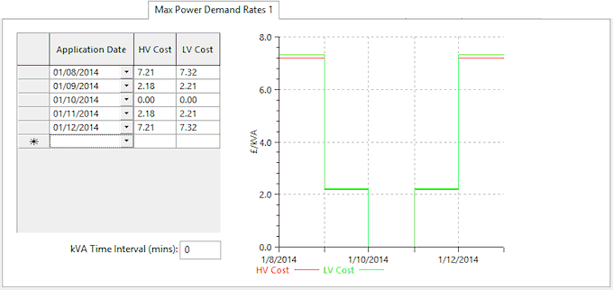

Pages Tarifs de la demande (puissance max.)
Ces pages définissent les tarifs appliqués par les compagnies d’électricité pour une utilisation maximale de la puissance, ainsi que les plages de dates auxquelles ces tarifs s’appliquent.
Les compagnies d’électricité peuvent facturer la puissance maximale utilisée afin de réduire les pics de demande.
Ces pages vous permettent de définir deux ensembles de tarifs pour la demande de puissance maximale.
Le tableau contient une série de tarifs de demande de puissance maximale pour l’alimentation haute tension et basse tension, ainsi que la date à partir de laquelle ces tarifs s’appliquent. Ceux-ci s’appliquent jusqu’à la date d’application suivante entrée dans le tableau. Ils sont également affichés sur le graphique.
Élément Description
Date d’application
Date à partir de laquelle les tarifs de puissance maximale définis s’appliquent. Ceux-ci s’appliquent jusqu’à la date d’application suivante définissant de nouveaux tarifs.
Coût HT
Coût de l’alimentation haute tension maximale.
Coût BT
Coût de l’alimentation basse tension maximale.
Intervalle de temps kVA
Intervalle de temps pendant lequel la moyenne des résultats de puissance doit être calculée afin de déterminer la demande de puissance maximale à utiliser dans le calcul des coûts.

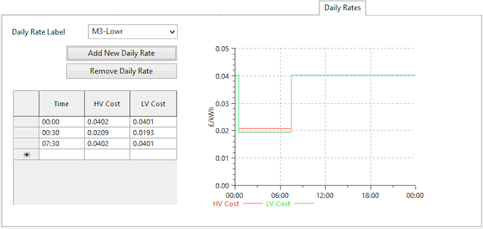

Page Tarifs journaliers
Cette page vous permet de définir un ou plusieurs tarifs journaliers. Un tarif journalier définit la façon dont le coût de l’électricité varie tout au long de la journée.
Pour déterminer quand un tarif journalier particulier doit s’appliquer, accédez à la page Utilisation du tarif journalier (décrite ci-dessous).
Le tableau contient une série de tarifs pour l’alimentation haute tension et basse tension, ainsi que l’heure à partir de laquelle ces tarifs s’appliquent. Ceux-ci s’appliquent jusqu’à l’heure suivante entrée dans le tableau. Ils sont également affichés sur le graphique.
Élément Description
Libellé des tarifs journaliers (liste déroulante) Permet de sélectionner le tarif journalier affiché afin de le consulter ou de le modifier.
Ajouter un nouveau tarif journalier (bouton) Ajoute un tarif journalier à la liste Libellé des tarifs journaliers, via la boîte de dialogue Libellé des tarifs journaliers.
Supprimer le tarif journalier (bouton) Supprime le tarif journalier affiché dans la liste déroulante Libellé des tarifs journaliers. Vous serez invité à confirmer la suppression.
Heure
Heure à partir de laquelle les tarifs définis s’appliquent. Ces tarifs s’appliquent jusqu’à l’heure suivante entrée dans le tableau de définition des nouveaux tarifs.
Coût HT
Coût de l’alimentation haute tension.
Coût BT
Coût de l’alimentation basse tension.

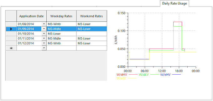

Page Utilisation du tarif journalier
Cette page définit le tarif journalier applicable à une date donnée.
Le tableau contient une série de tarifs journaliers sélectionnés dans des listes déroulantes, ainsi que la date à partir de laquelle chaque tarif journalier s’applique. Le tarif journalier s’applique jusqu’à la date d’application suivante entrée dans le tableau.
Élément Description
Date d’application
Heure à partir de laquelle les tarifs définis s’appliquent. Les tarifs s’appliquent jusqu’à l’heure suivante entrée dans le tableau de définition des nouveaux tarifs.
Tarifs des jours de semaine
S’appliquent du lundi au vendredi. Si rien n’est renseigné, ces tarifs s’appliquent tous les jours.
Tarifs du week-end
S’appliquent le samedi et le dimanche. Si rien n’est renseigné, les tarifs des jours de semaine s’appliquent tous les jours.
Graphique La sélection d’une ligne dans le tableau des tarifs journaliers affiche un graphique du type de tarif journalier sélectionné.
