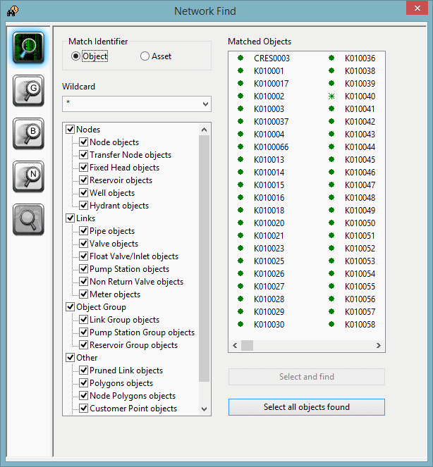

Boîte de dialogue Rechercher des objets réseau – Page Recherche réseau
Utilisez cette page pour rechercher des objets réseau à l’aide d’une chaîne contenant des caractères génériques. Vous pouvez également sélectionner une partie ou la totalité des objets trouvés par votre recherche dans les vues du réseau.
Pour afficher cette page, cliquez sur le bouton Find network objects de la barre d’outils Opérations et sélectionnez l’icône Recherche réseau située dans le panneau de gauche de la boîte de dialogue.
Pour effectuer une recherche :
  1. Entrez une chaîne pour définir le terme à rechercher dans la zone Caractère générique. La boîte de dialogue stocke jusqu’à quatre recherches précédentes, ce qui vous permet de les reprendre si nécessaire : choisissez la recherche précédente dans la liste déroulante.
  2. Utilisez les cases à cocher pour choisir les types d’objets réseau à rechercher.
  3. Déterminez si la recherche doit porter sur l’ID d’objet ou l’ID de ressource correspondant. Si vous effectuez une recherche sur l’ID de ressource, InfoWorks WS Pro utilise l’ID d’objet à la place si l’ID de ressource de l’objet est vide.
La liste des objets trouvés est mise à jour automatiquement chaque fois que vous modifiez la chaîne de recherche ou les types d’objet recherchés. L’affichage comprend l’icône du type d’objet pour faciliter la recherche.
Une fois la recherche terminée, plusieurs options vous permettent de sélectionner des objets :
Vous sélectionnez des objets dans la liste des objets trouvés en cliquant dessus ou en cliquant à l’aide des touches Ctrl ou Maj pour effectuer plusieurs sélections.
Une chaîne de recherche valide peut contenir les caractères génériques suivants :
* – zéro caractère ou plus
? – exactement un caractère
