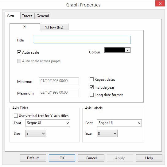

Boîte de dialogue Propriétés du graphique
Cette boîte de dialogue vous permet de modifier les propriétés d’affichage du graphique.
Pour l’afficher, cliquez avec le bouton droit de la souris sur la vue Graphique et sélectionnez Propriétés du graphique, ou double-cliquez sur l’axe de votre choix sur un graphique.
Graph Properties dialog
Élément Description
Page Axes
Permet de modifier les étiquettes, les intervalles et d’autres options d’affichage des axes X et Y. Chaque axe dispose de son propre onglet sur la page.
La précision décimale des axes X et Y peut être personnalisée pour les graphiques de dispersion, tandis que seule la précision décimale de l’axe Y peut être modifiée pour les autres graphiques.
Page Tracés Affiche le style de chaque tracé sur le graphique. Vous pouvez double-cliquer sur un tracé visible sur cette page pour ouvrir la boîte de dialogue Style de tracé.
Page Général Permet de définir un titre de graphique, des styles généraux et l’affichage d’indicateurs de données actives.
Bouton Par défaut Enregistre les paramètres actuels de la boîte de dialogue en tant que valeurs par défaut pour les graphiques ultérieurs. Seuls les paramètres génériques sont enregistrés. Par exemple, les titres d’axe qui varient d’un graphique à l’autre ne sont pas enregistrés.
