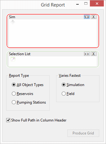

Boîte de dialogue Rapport tabulaire (Résultats non variables dans le temps)
Cette boîte de dialogue permet de configurer un rapport tabulaire des résultats non variables dans le temps d’une ou plusieurs simulations.
Pour l’afficher, sélectionnez Résultats  Rapports tabulaires  Résultats non variables dans le temps.
Grid Report Dialog
Élément Description
Simulation
Permet d’identifier une ou plusieurs simulations sur lesquelles baser le rapport.
  • Vous pouvez faire glisser une ou plusieurs simulations dans la zone depuis la fenêtre de l’explorateur ou la fenêtre du groupe de modèles.
  • Vous pouvez également cliquer sur le bouton Browse (Parcourir) pour rechercher une simulation.
  • Le bouton (Supprimer la sélection) peut être utilisé pour supprimer des éléments de la zone.
Liste de sélection
Vous avez la possibilité de réduire la portée du rapport.
  • Vous pouvez faire glisser une liste de sélection dans la zone à partir de la fenêtre de l’explorateur ou de la fenêtre du groupe de modèles.
  • Vous pouvez également cliquer sur le bouton Browse (Parcourir) pour rechercher une liste de sélection.
En l’absence de sélection, le rapport porte sur l’ensemble du réseau.
Type de rapport
Type d’objets réseau à inclure dans le rapport.
Varie le plus rapidement
Lorsque plusieurs simulations sont sélectionnées, cette option permet de modifier l’ordre des colonnes.
  • Sélectionnez Simulation pour que toutes les colonnes soient triées par simulation.
  • Sélectionnez Champ pour que les colonnes soient triées par nom de champ.
Afficher le chemin complet dans l’en-tête de colonne Affiche le chemin complet de l’objet de simulation dans les en-têtes de colonne du graphique. Si vous décochez la case, seul le nom de la simulation s’affiche.
Générer le tableau Génère le rapport.
