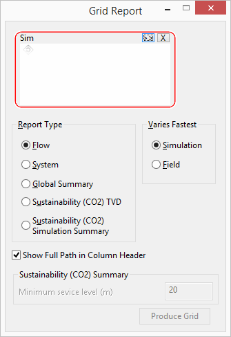

Boîte de dialogue Rapport tabulaire (Résultats variables dans le temps)
Cette boîte de dialogue permet de configurer un rapport tabulaire des résultats variables dans le temps d’une ou plusieurs simulations.
Pour l’afficher, sélectionnez Résultats | Rapports tabulaires | Résultats récapitulatifs de débit, de système et globaux.
Grid Report Dialog
Élément Description
Simulation
Permet d’identifier une ou plusieurs simulations sur lesquelles baser le rapport.
  • Vous pouvez faire glisser une ou plusieurs simulations dans la zone depuis la fenêtre de l’explorateur ou la fenêtre du groupe de modèles.
  • Vous pouvez également cliquer sur le bouton Browse (Parcourir) pour rechercher une simulation.
  • Le bouton (Supprimer la sélection) peut être utilisé pour supprimer des éléments de la zone.
Type de rapport
Type de rapport à générer.
  • Débit : affiche la vue Rapport tabulaire (Débit).
  • Système : affiche la vue Rapport tabulaire (Système).
  • Récapitulatif global : affiche la vue Rapport tabulaire (Global).
  • DVT de durabilité (CO2) : affiche la vue Rapport tabulaire (DVT de durabilité (CO2)).
  • Résumé de la simulation de la durabilité (CO2) : affiche la vue Rapport tabulaire (Résumé de la simulation de la durabilité (CO2)).
Varie le plus rapidement
Pour un rapport de type Débit ou Système, si vous avez sélectionné plusieurs simulations, cette option vous permet de modifier l’ordre des colonnes :
  • Sélectionnez Simulation pour que toutes les colonnes soient triées par simulation.
  • Sélectionnez Champ pour que les colonnes soient triées par nom de champ.
Afficher le chemin complet dans l’en-tête de colonne Affiche le chemin complet de l’objet simulation dans la zone de titre du graphique. Si vous décochez la case, seul le nom de la simulation s’affiche.
Résumé de la durabilité (CO2) Pour un rapport de type Durabilité, la case Niveau de service minimal est cochée. La perte potentielle d’énergie aux robinets des clients est calculée en supposant que cette hauteur est atteinte au niveau du nœud. La perte d’énergie au niveau de service minimal est comparée à la perte calculée pendant la simulation afin de fournir une évaluation de l’efficacité de l’eau.
Générer le tableau Génère le rapport.
