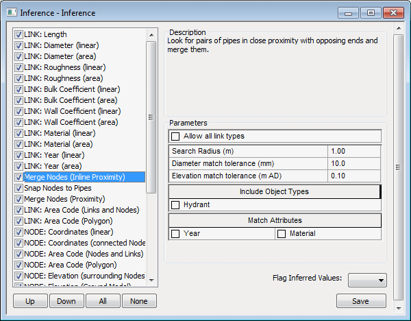

Boîte de dialogue Inférence (éditeur de données d’inférence)
L’Éditeur de données d’inférence est utilisé dans le cadre du processus de déduction des valeurs de données manquantes dans le réseau.
Il existe plusieurs règles d’inférence qui peuvent être appliquées au réseau pour essayer de combler les valeurs manquantes. Ces règles sont répertoriées sur le côté gauche de la boîte de dialogue. Vous pouvez réorganiser les règles en utilisant les boutons Haut et Bas en bas de l’éditeur. Utilisez les boutons Tout et Aucun pour cocher ou pour effacer toutes les règles.
Les paramètres requis pour chaque tâche sont affichés sur le côté droit de la boîte de dialogue. Le volet supérieur contient une description de la tâche d’inférence, ce qui rend l’éditeur facile à utiliser.
Vous pouvez activer ou désactiver une tâche particulière en cochant la case à côté du nom, et vous pouvez définir un indicateur pour toutes les valeurs déduites.
