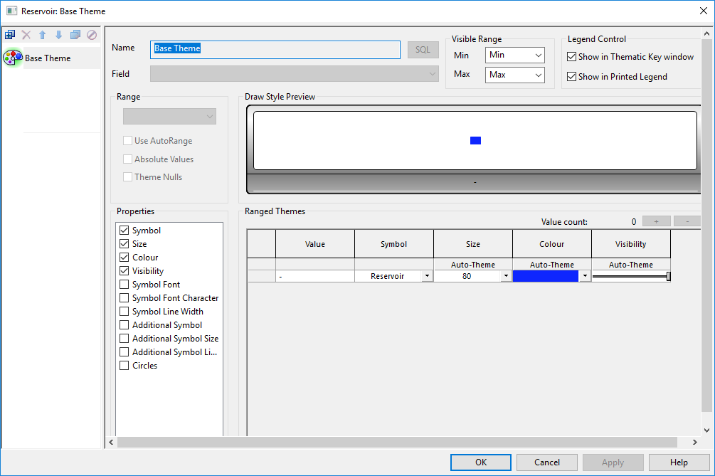

Boîte de dialogue Éditeur de thème de couche
Cette boîte de dialogue permet de modifier les thèmes de base et de créer/modifier des sous-thèmes.
Elle vous permet de modifier les options d’affichage des thèmes et des tracés de contour relatifs à chaque objet réseau et à chaque modèle numérique de terrain dans la fenêtre GeoPlan. Elle se compose des éléments suivants :
Chaque couche (type d’objet ou modèle numérique de terrain) peut posséder un jeu ordonné de thèmes (son thème de base et tous les sous-thèmes). Vous pouvez créer des sous-thèmes pour les objets qui n’en ont pas, ou créer des sous-thèmes supplémentaires pour les objets qui en ont déjà. L’ordre dans lequel les sous-thèmes s’affichent dans le volet du gestionnaire détermine l’ordre dans lequel ils sont appliqués dans le GeoPlan.
Le thème de base est le thème par défaut. Il est fourni pour chaque couche (objet réseau ou modèle numérique de terrain). Il s’agit toujours du dernier thème répertorié dans le volet du gestionnaire s’il existe également des sous-thèmes pour la même couche. Les thèmes de base peuvent être modifiés, mais ne peuvent pas être déplacés, désactivés ni supprimés. Certaines couches sont déjà dotées d’un sous-thème.
Pour afficher la boîte de dialogue, cliquez sur le bouton Modifier dans la colonne Thème de la page « Calques et thèmes » de la boîte de dialogue « Propriétés et thèmes du GeoPlan ».

Zone Liste des thèmes
Le thème de base et les sous-thèmes sont répertoriés dans la zone située sous la barre d’outils.
L’icône du thème actif s’affiche avec un arrière-plan vert. Les paramètres du thème actif sont affichés dans le volet de l’éditeur.
Volet de l’éditeur
Les paramètres du thème de base ou du sous-thème sélectionné s’affichent dans le volet de l’éditeur.

Aperçu du style de dessin
Affiche un aperçu du thème actif pour les valeurs autorisées détaillées dans la colonne Valeur du tableau Gamme de thèmes. Si l’espace disponible ne permet pas d’afficher toutes les valeurs autorisées dans la section d’aperçu, la zone d’aperçu est délimitée par des pointillés.
Un histogramme de fréquence cumulée des thèmes par page s’affiche au bas de l’aperçu. Vous pouvez utiliser cette option de pair avec la fonctionnalité Échelle automatique de la section Gamme de thèmes afin de sélectionner une distribution appropriée.
Propriétés
Il s’agit des propriétés de l’objet réseau telles qu’elles sont affichées dans le GeoPlan.
Lorsque vous sélectionnez une propriété, une colonne correspondante s’ouvre dans le tableau Gamme de thèmes.
Pour le thème de base, lorsque vous modifiez les attributs d’une propriété dans la grille Gamme de thèmes, ces attributs sont utilisés pour représenter l’objet réseau sur le GeoPlan, sauf s’ils sont remplacés par un sous-thème.
Pour un sous-thème, lorsque vous modifiez les attributs d’une propriété dans le tableau Gamme de thèmes, ces attributs sont utilisés afin de représenter le paramètre (champ) pour lequel le sous-thème a été créé. Vous pouvez empêcher que cela ne se produise pour une valeur particulière contrôlée par un sous-thème particulier en appliquant la propriété Ignorer (voir les instructions sous Colonnes de propriétés ci-dessous).
