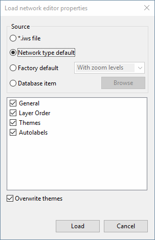

Boîte de dialogue Charger les propriétés de l’éditeur de réseau
La boîte de dialogue Charger les propriétés de l’éditeur de réseau permet de charger les paramètres précédemment enregistrés des propriétés associées au réseau.
Elle s’affiche lorsque vous cliquez sur le bouton Charger dans un onglet ou une page de la boîte de dialogue Propriétés et thèmes du GeoPlan.
Load Network Editor Properties dialog
Élément
Description
Source
fichier *.iws
Permet de charger un fichier de propriétés du GeoPlan existant (.iws). Cliquez sur le bouton Parcourir pour ouvrir une boîte de dialogue Windows standard vous permettant de rechercher le fichier iws.
Type de réseau par défaut
Permet de remplacer les paramètres actuels par les paramètres par défaut de l’utilisateur pour le type de réseau actif.
Paramètres d’usine
Permet de remplacer les paramètres actuels par une sélection de paramètres système.
Avec des niveaux de zoom Thème qui modifie les objets affichés en fonction du niveau de zoom du GeoPlan.
Base Thème classique.
Élément de base de données
Permet de charger un élément de base de données Thèmes existant. Cliquez sur le bouton Parcourir pour ouvrir une boîte de dialogue vous permettant de sélectionner le thème à charger.
(Cette option est désactivée pour les propriétés de la section et de mise en page tableau.)
Parcourir Disponible pour les options Fichier *.iws et Élément de base de données.
Zone des propriétés et des thèmes
Disponible lorsque l’option par défaut « Type de réseau » ou l’option « Paramètres d’usine » est sélectionnée.
Les éléments cochés sont chargés.
Remplacer les thèmes
Si cette option est cochée, les sous-thèmes existants sont remplacés par de nouveaux.
Si elle est décochée, le chargement ne remplace pas les sous-thèmes existants du même nom dans le même calque.
