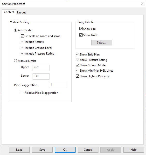

Onglet Contenu
Cet onglet vous permet de modifier la façon dont un profil en long est affiché dans la fenêtre Profil en long.
Content tab of the Long Section Properties dialog
Élément Description
Mise à l’échelle verticale
Vous pouvez définir des limites d’échelle verticale manuelles pour la vue Profil en long ou autoriser InfoWorks WS Pro à gérer la mise à l’échelle de la vue lui-même. Vous pouvez choisir des options de mise à l’échelle automatique.
Échelle auto
Sélectionnez cette option pour activer la mise à l’échelle automatique, puis cochez une ou plusieurs des options suivantes :
Changer l’échelle selon le zoom et le défilement : ajuste les échelles pour afficher les données visibles actuellement à la plus grande échelle possible.
Inclure les résultats : ajuste l’échelle de l’axe Y pour inclure l’affichage des résultats de simulation.
Inclure le niveau terrain : ajuste l’échelle de l’axe Y pour inclure l’affichage du niveau terrain.
Inclure la pression nominale : ajuste l’échelle de l’axe Y pour inclure l’affichage de l’enveloppe de pression nominale, le niveau de base de l’élévation et la hauteur de la canalisation étant égaux à la pression nominale spécifiée pour la canalisation.
Limites manuelles Sélectionnez cette option si vous souhaitez définir vos propres limites de hauteur pour les données affichées dans la vue. Dans les zones inférieure et supérieure, entrez la hauteur au-dessus du système géodésique pour le haut et le bas de l’affichage.
Facteur d’échelle de canalisation
La valeur par défaut est 1. Les valeurs autorisées sont comprises entre 0,01 et 100.
Ajuste l’échelle des canalisations sur le profil en long par rapport aux autres cotes représentées.
Au fur et à mesure que vous augmentez la valeur au-dessus de 1, les canalisations deviennent plus évidentes.
Facteur d’échelle relative des canalisations Si cette option est cochée, le facteur d’échelle de la canalisation change en fonction du niveau de zoom.
Étiquettes longues
Afficher le lien Affiche les étiquettes de lien en bas de la fenêtre Profil en long.
Afficher le nœud Affiche les étiquettes de nœud en bas de la fenêtre Profil en long.
Configuration Affiche la boîte de dialogue Paramètres de champ d’étiquette réseau, que vous pouvez utiliser pour modifier les données affichées sur les étiquettes.
Afficher le plan de réseau Affiche le plan simple, en haut de la vue. Ce plan de bande représente la position relative des nœuds le long de la section.
Afficher la pression nominale Indique la pression nominale des canalisations. Lorsque la case est cochée, la pression nominale s’affiche sous la forme d’une seule ligne rouge.
Afficher le modèle numérique de terrain Affiche la ligne représentant les hauteurs du modèle numérique de terrain actuellement chargé.
Afficher les lignes piézométriques min./max. Affiche les lignes de talus hydrauliques minimales/maximales (par exemple, la hauteur minimale et maximale pendant la simulation). Il s’agit de deux lignes qui indiquent la hauteur/pression minimale et maximale.
Afficher la propriété la plus élevée Affiche la ligne représentant la propriété la plus élevée.

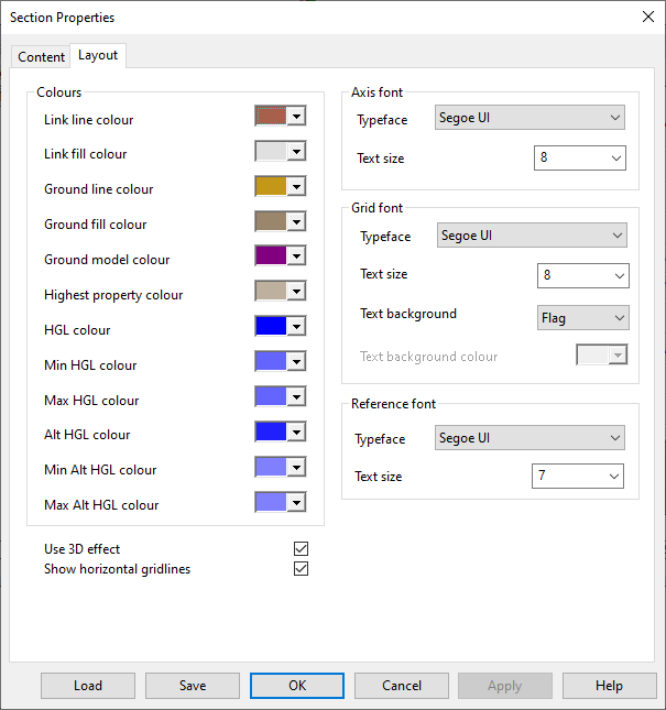

Onglet Mise en page
Cet onglet permet de modifier les attributs, y compris les couleurs et les polices.
Option
Description
Couleurs
Couleur de la ligne du lien : couleur des lignes affichant les liens
Couleur de remplissage de lien : couleur de remplissage du lien
Couleur de ligne de sol : couleur de la ligne affichant le niveau du sol déterminé à partir des valeurs de niveau du sol des nœuds connectés
Couleur de remplissage de sol : couleur du remplissage sous la ligne du sol
Couleur du modèle numérique de terrain : couleur de la ligne affichant le niveau du sol déterminé à partir du modèle de terrain actuellement chargé
Couleur de propriété la plus élevée : couleur de la limite de propriété la plus élevée (si affichée)
Couleur de ligne piézométrique : couleur de ligne piézométrique du résultat de base
Couleur de ligne piézométrique min. : couleur de ligne piézométrique minimale du résultat de base
Couleur de ligne piézométrique max. : couleur de ligne piézométrique maximale du résultat de base
Couleur de ligne piézométrique alt. : couleur de ligne piézométrique de l’autre résultat
Couleur de ligne piézométrique alt. min. : couleur de ligne piézométrique minimale de l’autre résultat
Couleur de ligne piézométrique alt. max. : couleur de ligne piézométrique maximale de l’autre résultat
Utiliser un effet 3D Applique un effet visuel 3D aux canalisations.
Afficher les lignes horizontales du tableau Affiche des lignes horizontales en pointillés pour chaque coche.
Police des axes
Cette section permet de personnaliser la police des étiquettes d’axe sur la fenêtre Profil en long. Les attributs qui peuvent être modifiés sont les suivants :
Police
Taille du texte
Police du tableau
Cette section permet de personnaliser la police des étiquettes de tableau dans la fenêtre Profil en long. Les étiquettes de tableau sont affichées au bas de la fenêtre.
Par défaut, les étiquettes affichent les ID des objets contenus dans le profil en long. Voir la rubrique Contenu de l’onglet pour savoir comment modifier les données affichées sur les étiquettes.
Police
Taille du texte
L’arrière-plan du texte peut être défini sur l’une des valeurs suivantes :
  • Aucun : aucun arrière-plan n’est appliqué.
  • Indicateur : chaque donnée de grille a un arrière-plan correspondant à l’indicateur de l’objet.
  • Utilisateur : active la palette Couleur d’arrière-plan du texte pour vous permettre de choisir une couleur. Dans ce cas, toute la grille aura la couleur sélectionnée comme arrière-plan sur l’ensemble de la grille.
Couleur d’arrière-plan du texte : n’est activée que si Arrière-plan du texte est défini sur Utilisateur.
Police de référence
Cette section permet de personnaliser les étiquettes automatiques affichées sur la fenêtre Profil en long. Les attributs qui peuvent être modifiés sont les suivants :
Police
Taille du texte
Les étiquettes automatiques sont généralement sous forme de texte vertical indiquant les ID des nœuds.
