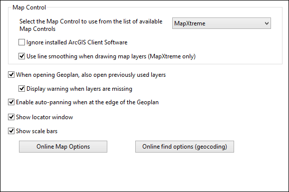

Boîte de dialogue Options – Page GeoPlan
Cette page vous permet de définir les options de mappage.
Pour l’afficher, sélectionnez Outils | Options et sélectionnez l’onglet GeoPlan.
Options - GeoPlan page
Élément Description
Contrôle de carte
Sélection de contrôle de carte (liste déroulante) Permet de choisir le logiciel d’affichage de cartes. La liste déroulante répertorie les contrôles de carte disponibles. Si vous changez de contrôle de carte, cela influe sur le mode d’affichage de la fenêtre GeoPlan. Pour en savoir plus sur les autres contrôles de carte, contactez Innovyze.
Ignorer le logiciel client ArcGIS installé Cochez cette case pour que InfoWorks WS Pro arrête de rechercher ArcGIS. Activez cette option si vous disposez d’une copie d’ArcGIS sur votre PC et qu’elle est protégée à l’aide d’une clé matérielle utilisateur unique qui n’est pas branchée.
Utiliser le lissage de ligne pour dessiner des calques de carte (MapXtreme uniquement) Cette case est activée par défaut. Cette option lisse automatiquement les lignes sur les cartes lorsque le contrôle de carte actif est MapXtreme.
Lors de l’ouverture de Geoplan, les couches précédentes sont chargées Cochez cette option pour ouvrir automatiquement les couches SIG précédemment affichées dans le GeoPlan en cours d’ouverture.
Afficher un avertissement lorsqu’il manque des calques Cochez cette option pour afficher un message d’avertissement lorsque des calques précédemment utilisés sont introuvables. Si elle est désactivée, les calques manquants seront ignorés sans générer d’avertissement. Elle est uniquement activée lorsque l’option permettant d’ouvrir les calques précédemment utilisés est sélectionnée.
Activer le panoramique automatique au niveau du bord du GeoPlan Cochez cette option pour activer l’outil de panoramique automatique.
Afficher la fenêtre de localisation Cochez cette case pour afficher automatiquement la carte de localisation du GeoPlan lorsqu’un GeoPlan est ouvert.
Afficher les barres d’échelle Cochez cette case pour afficher les barres d’échelle sur le GeoPlan, afin d’indiquer les distances en mètres et en pieds.
Options de carte en ligne Cliquez sur ce bouton pour ouvrir la boîte de dialogue Options de carte en ligne, dans laquelle vous pouvez contrôler la disponibilité des options de service de cartographie Web dans le menu contextuel GeoPlan.
Options de recherche en ligne (géocodage) Cliquez sur ce bouton pour ouvrir la boîte de dialogue Options de recherche en ligne (géocodage), dans laquelle vous spécifiez l’accès aux applications cartographiques Web utilisées pour trouver un emplacement.
