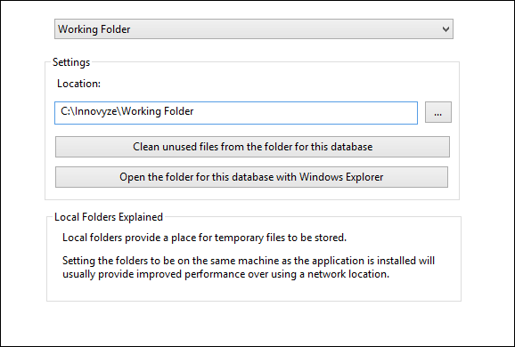

La page Dossiers locaux de la boîte de dialogue Options vous permet de configurer les dossiers de travail et de résultats, ainsi que de supprimer les fichiers inutilisés de ces dossiers.
Pour afficher la boîte de dialogue, cliquez sur Outils | Options et sélectionnez l’onglet Dossiers locaux.
Les options disponibles sur cette page sont les suivantes :
- Liste déroulante des dossiers : sélectionnez l’option à laquelle les paramètres doivent être appliqués :
- Dossier de travail : dossier destiné à stocker les copies de travail des fichiers de base de données.
- Dossier des résultats : dossier destiné à stocker les fichiers de résultats locaux.
- Paramètres : section permettant d’afficher ou de modifier l’emplacement du dossier sélectionné dans la liste déroulante des dossiers, ou de nettoyer le dossier sélectionné :
- Emplacement : sélectionnez le chemin d’accès au répertoire dans lequel les fichiers de travail de la base de données actuelle seront stockés.
- Nettoyer les fichiers inutilisés du dossier de cette base de données : supprime les fichiers du dossier sélectionné, à l’exception des copies des réseaux dont les modifications n’ont pas encore été validées et des fichiers de résultats actuels.
- Ouvrir le dossier de cette base de données via l’Explorateur Windows : ouvre le dossier sélectionné dans une vue de l’Explorateur Windows.
