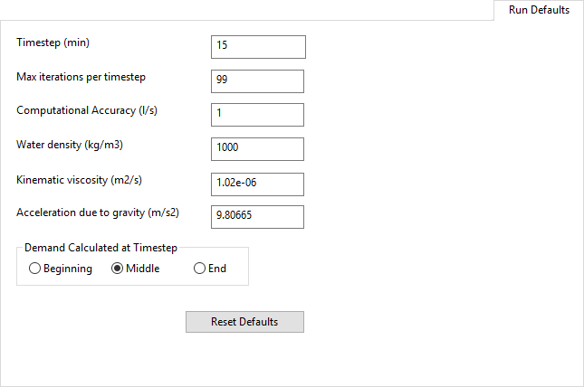

Boîte de dialogue Options – Page Valeurs par défaut de l’exécution
Cette page permet de définir les valeurs par défaut des paramètres de simulation. Les valeurs par défaut sont définies dans la vue Planifier l’exécution hydraulique lorsqu’une nouvelle exécution est créée.
Pour l’afficher, choisissez Outils | Options, puis l’onglet Valeurs par défaut de l’exécution.
Afficher l’image
Run Defaults page
Élément Description
Pas de temps Incrément de temps pour l’exécution.
Nombre maximal d’itérations par pas de temps Nombre maximal d’itérations par pas de temps du moteur de simulation.
Précision du calcul Erreur d’équilibrage de débit maximal autorisée dans le système.
Densité de l’eau Poids de l’eau par unité de volume.
Viscosité cinématique Viscosité dynamique d’un fluide par densité d’unité.
Accélération due à la gravité Accélération obtenue en raison de la force gravitationnelle.
Demande calculée au pas de temps Point de chaque pas de temps, en supposant des pas de temps fixes, où la demande est calculée.
Rétablir les valeurs par défaut (bouton) Rétablit toutes les valeurs par défaut de cette page.
