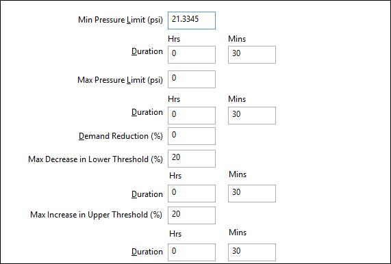

Champ de données Description
Limite de pression min.
Pression minimale cible. Si la pression tombe en dessous de cette cible pendant une période plus longue que la durée, une défaillance est signalée.
Durée (pression min.)
La durée (cumulée sur la simulation) pendant laquelle la pression doit ne pas atteindre le seuil minimum, avant qu’une panne ne soit signalée.
Limite de pression max.
Pression maximale admissible. Si la pression s’élève au-dessus de cette limite pendant une période plus longue que la durée, une défaillance est signalée.
Durée (pression max.)
La durée (cumulée sur la simulation) pour laquelle la pression doit dépasser la limite, avant qu’une panne ne soit signalée.
Réduction de la demande (%)
Pourcentage admissible de réduction de la demande par comparaison à une simulation de base (en raison de la demande liée à la pression). Si la réduction de la demande tombe en dessous de cet objectif, une défaillance est signalée.
Diminution maximale du seuil inférieur (%)
Pourcentage admissible de diminution du seuil de pression inférieur lors d’une comparaison avec une simulation de base. Si la diminution du seuil inférieur tombe en dessous de cette cible, une défaillance est signalée.
Le seuil de pression inférieur correspond à la pression la plus basse rencontrée pendant la durée spécifiée (continue).
Durée (seuil inférieur)
Durée à utiliser lors du calcul du seuil de pression inférieur pour une simulation.
Augmentation max. du seuil supérieur (%)
Pourcentage admissible d’augmentation du seuil de pression supérieur lors d’une comparaison avec une simulation de base. Si l’augmentation du seuil supérieur dépasse cet objectif, une défaillance est signalée.
Le seuil de pression supérieur est la pression la plus élevée qui a été dépassée pendant la durée spécifiée (continue).
Durée (seuil supérieur)
Durée à utiliser lors du calcul du seuil de pression supérieur pour une simulation.
