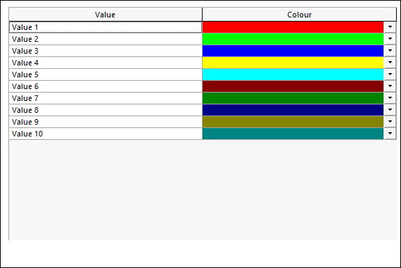

Boîte de dialogue Options – Page Couleurs par défaut du thème
Cette page permet d’afficher et de modifier les couleurs par défaut utilisées par InfoWorks WS Pro lors de la configuration d’un thème sur des attributs ayant un certain nombre de valeurs distinctes.
Pour l’afficher, sélectionnez Outils | Options, puis la page Couleurs par défaut du thème.
Vous pouvez définir jusqu’à dix couleurs par défaut.
Cliquez sur le contrôle de liste déroulante à droite d’une couleur pour afficher une palette de couleurs, dans laquelle une nouvelle couleur peut être sélectionnée. Si vous cliquez sur le bouton Personnalisé, la boîte de dialogue Couleur standard de Windows s’affiche, à partir de laquelle une nouvelle couleur peut être générée.
