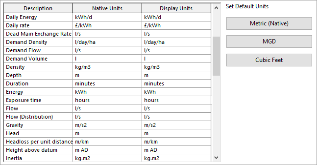

Boîte de dialogue Options – Page Unités
Cette page vous permet de choisir les unités de mesure affichées dans les affichages InfoWorks WS Pro, notamment les tableaux et les feuilles de propriétés.
Cette page dresse la liste des éléments pour lesquels des données sont conservées dans la base de données.
Les valeurs saisies dans les tableaux ou les feuilles de propriétés seront exprimées dans les unités d’affichage, mais seront converties dans les unités natives correspondantes lors de leur stockage dans la base de données.
Pour l’afficher, sélectionnez Outils | Options et sélectionnez l’onglet Unités.
Élément Description
Description (colonne) Éléments pour lesquels des données sont conservées dans la base de données.
Unités natives (colonne) Unités utilisées pour le stockage des données. Elles ne sont pas modifiables.
Unités d’affichage (colonne) Unités utilisées à toutes fins d’affichage et de saisie de données. Pour les modifier, cliquez sur la colonne et sélectionnez un élément dans la liste déroulante.
Définir les unités par défaut
Vous pouvez sélectionner un jeu d’unités d’affichage par défaut en cliquant sur l’un des trois boutons suivants :
Métrique (natif)
Affichage à l’aide de toutes les unités natives.
MGD
Affichage en unités traditionnelles avec débit, modification du débit et unités de volume basés sur l’unité de mesure MGD (million de gallons par jour).
Pieds cubes
Affichage en unités traditionnelles avec débit, modification du débit et unités de volume calculés en pieds3.
