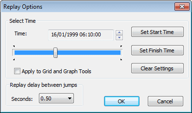

Boîte de dialogue Options de relecture
Cette boîte de dialogue permet :
Pour afficher la boîte de dialogue, sélectionnez Réseau|Résultats|Options de lecture ou cliquez sur l’outil (Options d’accès/de lecture) dans la barre d’outils Nouvelle lecture.
Élément Description
Sélectionner l’heure
Heure : heure actuelle de la simulation. Pour changer d’heure, cliquez sur les flèches adjacentes vers le haut et vers le bas ou déplacez le curseur.
Curseur : modifie l’heure de simulation actuelle.
Lorsqu’il est réglé (voir ci-dessous), les limites de temps de la relecture actuelle sont affichées en bleu. Toutes les parties de la simulation qui se trouvent en dehors de la relecture actuelle sont affichées en blanc.
Définir l’heure de début : remplace l’heure de début des relectures par l’heure actuelle de la simulation.
Définir l’heure d’arrivée : remplace l’heure de fin des relectures par l’heure actuelle de la simulation.
Effacer les paramètres : supprime les modifications apportées à l’heure sélectionnée et rétablit les heures de début et de fin de la simulation.
Appliquer aux outils de tableaux et de graphiques : applique les heures de début et de fin sélectionnées aux graphiques et aux tableaux de résultats.
Ce paramètre s’applique aux éléments suivants :
Intervalle de relecture entre les sauts
Définit la vitesse de lecture de la simulation.
OK Met la simulation en pause à l’heure actuelle affichée dans l’affichage de l’heure. Met à jour toutes les vues de la simulation pour afficher l’état actuel du réseau à l’heure sélectionnée.
Annuler Ferme la boîte de dialogue sans apporter de modifications.
