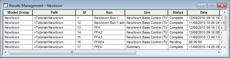

Vue Gestion des résultats
Cette vue permet de gérer les données de résultats stockées dans la base de données.
Elle affiche une vue tabulaire des simulations dans la base de données ou dans un groupe d’exécutions ou un groupe de modèles spécifique. Le tableau décrit les simulations et les résultats actuellement stockés. Il permet de réexécuter les simulations sélectionnées, de déplacer des résultats, de supprimer les résultats indésirables ou d’afficher des informations supplémentaires. Pour en savoir plus sur l’utilisation de la vue, voir la rubrique Gestion des résultats.
Il existe trois versions de la vue :
Élément Description
Colonnes du tableau
Le tableau de gestion des résultats contient les colonnes suivantes :
Groupe de modèles : nom du groupe de modèles dans lequel les simulations ont été effectuées.
Chemin : chemin du groupe de modèles dans lequel les simulations ont été effectuées.
ID : identifiant de base de données interne pour cette simulation.
Exécution : nom de l’exécution au cours de laquelle les simulations ont été effectuées.
Simulation : nom de la simulation.
Statut : statut actuel de la simulation : En attente, Terminé ou Échec.
Date : date et heure auxquelles la simulation a été effectuée.
Utilisateur : utilisateur qui a effectué la simulation.
Emplacement : emplacement où les résultats sont stockés :
  • Machine locale : les résultats sont stockés dans le dossier de travail.
  • Serveur : les résultats sont stockés à la racine des résultats à distance.
Machine : nom de la machine de l’utilisateur qui a effectué la simulation.
Taille : taille du fichier de résultats.
Fichier journal : indique si un fichier journal est stocké dans la base de données.
