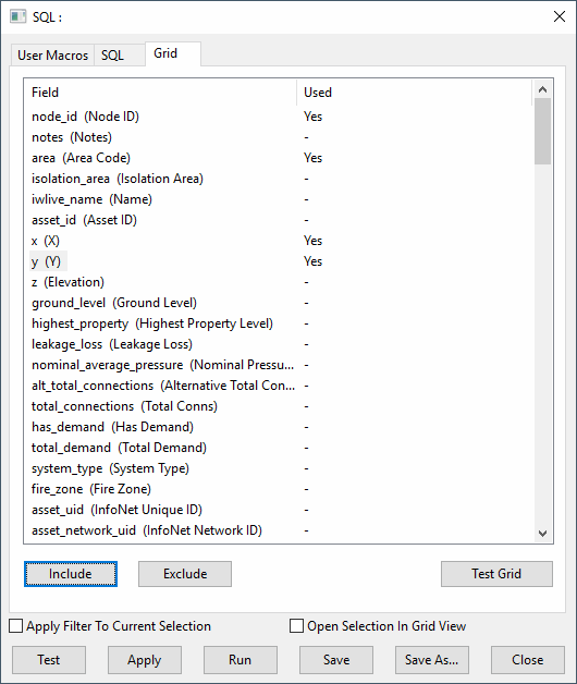

Cette page de la boîte de dialogue SQL permet de configurer un tableau des résultats de la requête. Vous pouvez exporter le tableau généré vers un fichier de variables séparées par des virgules à charger dans un tableur tel que Microsoft Excel.
Pour ouvrir la page, cliquez sur l’onglet Tableau de la boîte de dialogue SQL.
SQL Grid page
Élément Description
Liste des champs
Champ Liste des champs qui peuvent être affichés dans le tableau.
Utilisé
Un tiret indique qu’un champ ne sera pas affiché dans le tableau.
Oui indique qu’un champ sera affiché dans le tableau.
Pour remplacer un tiret par Oui, mettez en surbrillance un nom de champ dans la colonne Champ, puis cliquez sur Inclure.
Pour remplacer Oui par un tiret, mettez en surbrillance un nom de champ dans la colonne Champ, puis cliquez sur Exclure.
Vous pouvez effectuer plusieurs sélections dans la colonne Champ en utilisant les touches Maj et Ctrl comme vous le faites habituellement.
Inclure Inclut le champ actuellement mis en surbrillance dans la colonne Champ.
Exclure Exclut le champ actuellement mis en surbrillance dans la colonne Champ.
Tester le tableau Affiche les résultats de la requête dans le tableau (le cas échéant). Pour en savoir plus sur le tableau, voir la rubrique Fenêtre tabulaire Résultats (résultats de la requête SQL).
