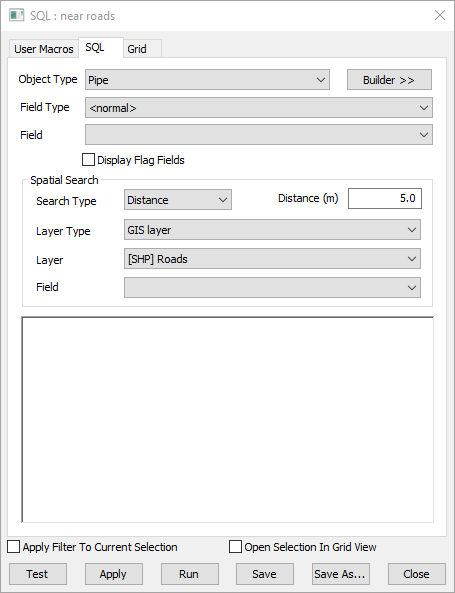

Boîte de dialogue SQL – Page SQL
La page SQL vous permet de créer votre requête SQL.
Si vous maîtrisez les requêtes SQL, vous pouvez saisir manuellement une requête (à l’aide des listes déroulantes Type de champ et Champ pour insérer les champs souhaités). Pour en savoir plus sur les instructions SQL autorisées dans InfoWorks WS Pro, voir la rubrique Syntaxe SQL.
Vous pouvez également cliquer sur Constructeur >> pour afficher un ensemble de boutons représentant les opérateurs que vous pouvez inclure dans votre requête.

Champ Description
Type d’objet
Liste déroulante des objets réseau pour lesquels vous pouvez écrire une expression SQL.
Type de champ
Liste déroulante des champs de données qui s’appliquent à l’objet réseau sélectionné dans la zone Type d’objet.
La sélection d’un type de champ dans cette liste détermine les champs disponibles dans la liste déroulante Champ :
  • <normal> : (par défaut) affiche les champs associés au type d’objet dans la liste déroulante Champ.
  • sim : affiche les champs de résultats dans la liste déroulante Champ.
  • joint : affiche les champs de table joints dans la liste déroulante Champ.
Champ
Liste déroulante des champs de données applicables au type de champ (paramètre) sélectionné dans la zone Type de champ.
La sélection d’un champ dans la liste insère le champ dans la requête.

Type de recherche
Liste déroulante des types de recherche disponibles à utiliser avec les couches actuellement chargées dans le GeoPlan.
Les options disponibles sont les suivantes :
Type de recherche Description
Cross
Recherche les objets réseau qui coupent une ligne de couche ou une zone de polygone.
Inside
Contrôle de carte Description
ArcGIS
Recherche les objets réseau situés à l’intérieur d’un polygone de couche.
MapX et MapXtreme
Recherche les objets réseau dont le centre se trouve à l’intérieur d’un polygone de couche.
Contains
Recherche les polygones de réseau dont les objets se trouvent à l’intérieur du polygone.
Distance
Recherche les objets réseau dans une distance de recherche d’une ligne de couche ou d’une zone de polygone.
Le plus proche
Recherche l’objet réseau le plus proche dans une distance spécifiée. Si la distance spécifiée contient plusieurs objets, le premier objet trouvé est renvoyé.
Distance
Cette option est disponible lorsque le type de recherche Distance est sélectionné.
Les objets réseau situés dans la distance de recherche d’une ligne de couche ou d’une zone de polygone sont sélectionnés.
Type de calque
L’option Type de couche est disponible lorsqu’un type de recherche spatiale est sélectionné.
Type de calque Description
Couche de réseau Couche d’objet dans le réseau actuel.
Couche SIG Couche d’arrière-plan SIG supplémentaire affichée derrière le réseau dans le GeoPlan.
Couche
L’option Couche est disponible lorsqu’un type de recherche spatiale est sélectionné.
Liste déroulante des couches actuellement chargées dans le GeoPlan (seules les couches chargées dans la fenêtre GeoPlan avant l’ouverture de la boîte de dialogue SQL sont répertoriées).
Champ
L’option Champ est disponible lorsqu’un type de recherche spatiale est sélectionné.
Liste déroulante des champs de la couche sélectionnée dans la zone Couche.
La sélection d’un champ de recherche spatiale dans la liste insère le champ dans la requête.
