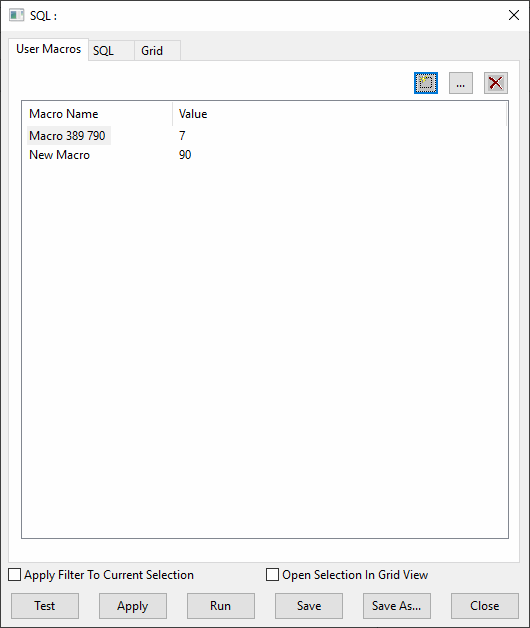

Cette page de la boîte de dialogue SQL vous permet de créer des variables pour représenter des valeurs dans la requête. Ces variables sont appelées macros.
Pour ouvrir la page, cliquez sur l’onglet Macros utilisateur de la boîte de dialogue SQL.
User Macros page

Liste des macros
Nom de la macro (colonne) Répertorie les macros utilisateur créées à l’aide de la boîte de dialogue Macro SQL.
Valeur (colonne) Répertorie les valeurs correspondant aux macros utilisateur dans la colonne Nom de la macro. Les valeurs sont définies dans la boîte de dialogue Macro SQL.
