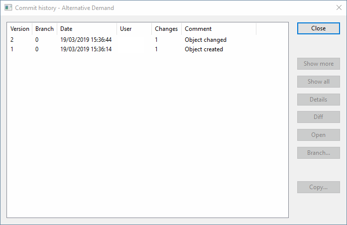

La boîte de dialogue Valider l’historique présente l’historique des modifications apportées à un objet soumis au contrôle des versions et validé dans la base de données. Pour l’afficher, cliquez avec le bouton droit de la souris sur l’objet soumis au contrôle des versions dans la fenêtre Groupe de modèles et choisissez Afficher l’historique des validations.

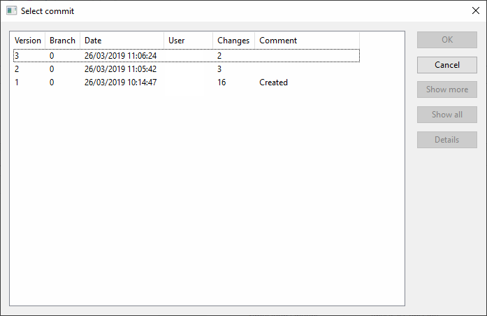

La boîte de dialogue Sélectionner une version validée affiche les versions d’un objet qui peuvent être utilisées. Pour l’afficher, cliquez sur le bouton Version (Version) de la liste déroulante à laquelle l’objet a été ajouté. Le bouton n’apparaît qu’une fois qu’un objet a été ajouté à la zone.

Élément Boîte de dialogue Valider l’historique Boîte de dialogue Sélectionner une version validée
Liste des versions
Si une version est sélectionnée dans la liste, les boutons Détails, Diff, Ouvrir, Branche et Copier sont activés.
Si deux versions sont sélectionnées dans la liste, le bouton Diff est activé.
Vous ne pouvez sélectionner qu’une version dans la liste.
Fermer Ferme la boîte de dialogue. Sans objet.
OK Sans objet. Modifie la version sélectionnée et ferme la boîte de dialogue.
Annuler Sans objet. Ferme la boîte de dialogue sans modifier la version sélectionnée.
Afficher plus Permet d’afficher un plus grand nombre de versions.
Tout afficher Toutes les versions sont affichées.
Détails
Ouvre la boîte de dialogue Détails de la validation qui permet d’afficher les détails des validations précédentes, tels que l’ID utilisateur, le nombre d’objets modifiés et tous les commentaires effectués à ce moment-là.
Diff.
Ouvre la boîte de dialogue Comparer l’objet, qui permet de comparer deux versions d’un objet. Les différences entre les versions s’affichent lorsque vous cliquez sur Montrer les différences dans la boîte de dialogue Comparer l’objet.
Si une version a été sélectionnée dans la liste des versions, les différences entre cette version et votre version actuelle, y compris les modifications non validées, s’affichent.
Si deux versions ont été sélectionnées dans la liste des versions, les différences entre ces deux versions sont affichées.
Sans objet.
Ouvrir Ouvre une version antérieure (telle que sélectionnée dans la liste) d’un objet soumis au contrôle des versions. Sans objet.
Branche
Crée une branche pour une version spécifique (telle que sélectionnée dans la liste) de l’objet soumis au contrôle des versions.
Une nouvelle version du réseau est créée, en fonction de la version du réseau sélectionné.
Sans objet.
Copier
Copie un objet sélectionné vers un nouvel objet.
La boîte de dialogue Créer un objet s’affiche. Elle permet de sélectionner l’emplacement où l’objet copié doit être enregistré. Vous pouvez modifier le nom du nouvel objet, si nécessaire, en haut de la boîte de dialogue.
Le nouvel objet contient tout ce qui se trouve dans la version sélectionnée, mais sans l’historique des validations.
Sans objet.
Menu contextuel
Copier les éléments sélectionnés dans le Presse-papiers Copie l’historique d’une ou de plusieurs versions sélectionnées dans le Presse-papiers.
