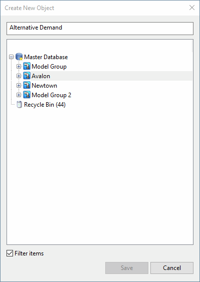

Boîte de dialogue Créer un objet
Cette boîte de dialogue permet de choisir le nom et l’emplacement d’un nouvel objet.
Elle s’affiche à partir de différents endroits, y compris lorsque vous cliquez sur Copier dans la boîte de dialogue Historique des validations.
Create New Object dialog
Élément Description
Zone Nom de l’objet Vous pouvez entrer un nom pour l’objet, ou modifier le nom suggéré. Le nom doit être unique au sein d’un groupe de modèles.
Arborescence de la base de données Vous pouvez vous en servir afin de sélectionner un emplacement pour le nouvel objet.
Filtrage d’éléments Si cette option est cochée, seuls les éléments du type correct s’affichent dans l’arborescence de la base de données.
Enregistrer Enregistre l’objet. Si cette option n’est pas disponible, vérifiez que le nom de l’objet est unique au sein du groupe de modèles choisi dans l’arborescence de la base de données.
