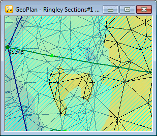

Affichage des triangles TIN sur le GeoPlan
Vous pouvez afficher les contours des triangles sous-jacents qui constituent un modèle numérique de terrain TIN.
Triangles TIN affichés sur le GeoPlan
Remarque :
Vous pouvez uniquement afficher les triangles sous-jacents si les niveaux terrain TIN sont affichés en tant que thème.
Remarque :
Vous ne devez afficher les triangles TIN que lorsque vous avez besoin de les utiliser. Lorsque les triangles sont affichés, les performances de la fenêtre GeoPlan sont affectées.
Pour afficher les triangles TIN :
  1. Affichez le modèle numérique de terrain en tant que thème s’il n’est pas déjà affiché.
  2. Cliquez avec le bouton droit de la souris sur la fenêtre GeoPlan, puis choisissez Propriétés dans le menu contextuel. La boîte de dialogue Propriétés du GeoPlan s’affiche. Cette boîte de dialogue est peut-être déjà ouverte si vous définissez les paramètres pour afficher le modèle numérique de terrain en tant que thème en même temps.
  3. Accédez à la page Général.
  4. Cochez la case Afficher les triangles dans les modèles numériques de terrain TIN pour afficher les triangles.
