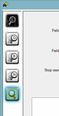

  1. Cliquez sur le bouton Find network objects dans la barre d’outils Opérations.
    La boîte de dialogue Rechercher des objets réseau s’affiche.
  2. Sélectionnez Recherche SIG dans le volet de gauche.
