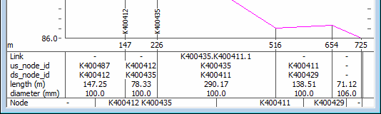

Affichage des informations sur les objets dans la fenêtre Profil en long
Les informations provenant des objets réseau dans le GeoPlan peuvent être affichées sous forme de tableau au bas de la fenêtre Profil en long. Vous pouvez choisir d’afficher des étiquettes pour les nœuds, les liens ou les deux.
  1. Dans la fenêtre Profil en long, cliquez avec le bouton droit de la souris et sélectionnez Propriétés.
  2. Dans la section des étiquettes longues de la boîte de dialogue Propriétés du profil en long, cochez la case Afficher le lien pour afficher des informations sur les objets de lien et cochez Afficher le nœud pour afficher des informations sur les objets nœud.
  3. À nouveau dans la section Étiquettes longues, cliquez sur Configuration.
  4. Dans le volet gauche de la boîte de dialogue Paramètres de champ d’étiquette réseau, sélectionnez un type d’objet pour lequel vous souhaitez afficher des informations.
  5. Dans le volet droit de la même boîte de dialogue, cochez les champs dont vous souhaitez afficher les valeurs.
  6. Sélectionnez d’autres types d’objets dans le volet de gauche et les champs correspondants dans le volet de droite.
  7. Fermez les deux boîtes de dialogue en cliquant sur OK dans chacune d’elles.
