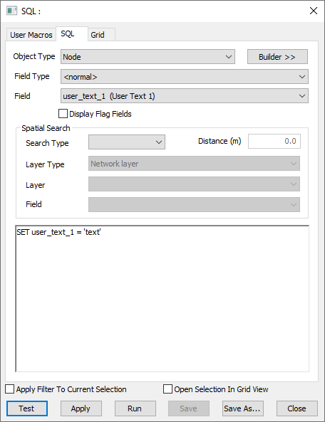

Le mot-clé SET peut être utilisé seul ou conjointement avec une sous-clause WHERE pour mettre à jour le type d’objet choisi dans le champ Type d’objet de la boîte de dialogue SQL.
La syntaxe est la suivante :
Utilisation du mot-clé SET
SET <affectation>
Par exemple,
SET user_text_1 = "texte"
définit le champ user_text_1 sur du texte pour tous les objets du type d’objet choisi (sélectionné dans le champ Type d’objet de la boîte de dialogue SQL).
SET user_text_1 = "texte", user_number_1 = x
définit le champ user_text_1 sur du texte et le champ user_number_1 sur la valeur du champ x pour tous les objets du type d’objet choisi.

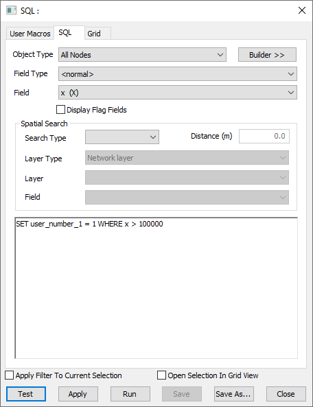

Utilisation de SET et WHERE
SET <affectation> WHERE <expression conditionnelle>
Par exemple,
SET user_number_1 = 1 WHERE x > 100000
définit le champ user_number_1 sur 1 pour tous les objets du type choisi avec une coordonnée x supérieure à 100 000.
SET user_number_1 = 1, user_number_2 = 2 WHERE x > 100000
SET user_number_1 = 1, user_number_2 = 2 WHERE x > 100000; SET user_number_3 = 3;
définit user_number_1 sur 1 et user_number_2 sur 2 pour tous les objets du type d’objet choisi avec une coordonnée x supérieure à 100 000 et définit user_number 3 sur 3 pour tous les objets du type d’objet choisi.

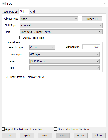

Exemple 2
Cette opération définit le champ Texte utilisateur 5 de tous les nœuds à l’intérieur d’un polygone SIG de la couche SIG « Région » sur la valeur du champ « Catégorie » du polygone SIG.
Pour en savoir plus sur l’ajout de couches SIG aux requêtes SQL, voir la rubrique Ajout de données SIG aux requêtes SQL.
