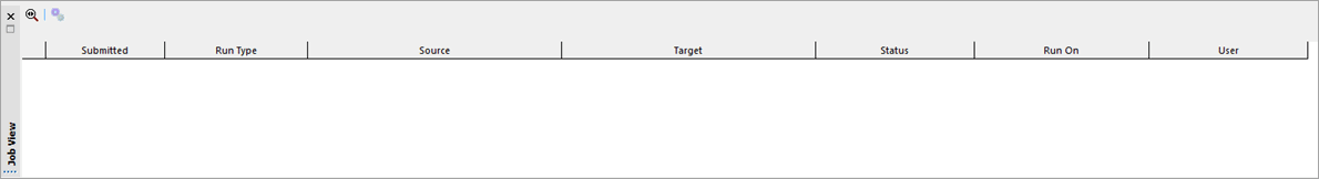

Fenêtre d’affichage des tâches
La fenêtre d’affichage des tâches affiche la progression des tâches individuelles au cours d’une exécution. Toutes les exécutions incluent plusieurs tâches : l’exécution normale en comporte trois, dont la simulation hydraulique. Les exécutions avec parallélisme à granularité grossière incluent de nombreuses tâches, et il peut être utile d’observer leur progression et l’utilisation de cœurs.
Barre d’outils de la fenêtre Affichage des tâches
Advanced view Vue avancée Affichez des colonnes supplémentaires dans la fenêtre Affichage des tâches.
View job progress Afficher la progression de la tâche
Ouvre la fenêtre de progression des tâches, qui affiche les messages provenant de la simulation hydraulique.
Tableau de la file d’attente des tâches dans la fenêtre d’affichage
Soumis Heure et date de soumission de l’exécution.
Type d’exécution
Type de l’exécution qui a été soumise.
Source
Source des données qui sera utilisée comme entrée pour l’exécution.
Cible
Données cibles qui recevront la sortie de l’exécution.
Statut
Statut actuel de l’exécution.
Une exécution passe par toute une série d’états, de sa soumission à son achèvement. Chaque état est associé à une couleur utilisée pour colorer la ligne entière :
  • Blanc : indique que l’exécution est dans la file d’attente.
  • Bleu : indique que l’exécution est en cours de traitement (par exemple, prétraitement ou tâche réelle).
  • Rouge : indique un échec.
  • Vert : indique la réussite.
Les exécutions terminées (en vert) et arrêtées (en rouge) sont classées dans un calendrier en tant qu’« historique récent ». Vous pouvez effacer cet historique récent comme décrit ci-dessus.
Exécuter sur
Nom de l’ordinateur ou du groupe d’agents sur lequel l’exécution est planifiée.
S’il s’agit d’un groupe d’agents ou de « N’importe quel ordinateur », une fois l’exécution commencée, le nom de l’ordinateur est ajouté entre parenthèses.
Utilisateur
Nom de l’utilisateur qui a soumis l’exécution.
