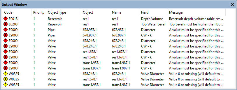

Fenêtre de sortie
Cette fenêtre répertorie les erreurs, les avertissements et les messages d’information. Ceux-ci sont identifiés par les symboles suivants :
Message d’erreur
Message d’avertissement
Message d’information
La fenêtre s’ouvre lorsque vous cliquez avec le bouton droit de la souris sur une conduite dans la fenêtre Groupe de modèles et sélectionnez Ouvrir les résultats de validation.

Output Window
Remarque :
Élément Description
Colonnes
Code
Le numéro du message d’erreur, d’avertissement ou d’information.
Lorsque vous cliquez une fois sur une entrée de cette colonne, l’objet de réseau correspondant est mis en surbrillance dans la fenêtre GeoPlan.
Double-cliquez sur une entrée de cette colonne pour ouvrir la vue tabulaire associée, avec le curseur sur le champ correspondant.
Priorité
Un niveau de priorité de 1 est défini pour une erreur. Un niveau de priorité de 2 est défini pour un avertissement.
Lors d’une validation technique, vous pouvez définir des niveaux de priorité de 3 ou plus pour chaque vérification de validité.
Type d’objet
Le type d’objet réseau, de référence de base ou de données actives.
Objet
Nom unique de l’objet à l’origine du problème.
Nom Le nom d’affichage tel qu’il est défini dans la boîte de dialogue Noms d’affichage.
Champ
Le champ dans lequel la valeur est non valide, manquante ou en dehors des plages recommandées.
Message
Description du problème.
Menu contextuel
Accéder à la page des propriétés Affiche la page de propriétés associée.
Accéder à la vue tabulaire
Affiche la vue tabulaire associée.
Dans une vue tabulaire ouverte, sélectionnez Réseau Erreur suivante (F4) ou Réseau Erreur précédente (MAJ-F4) pour vous déplacer entre les erreurs et les avertissements des vues tabulaires. Vous pouvez également sélectionner une autre erreur ou un autre avertissement en double-cliquant sur un autre élément de la fenêtre de sortie.
Largeurs des colonnes Définissez en faisant glisser la jointure entre les colonnes dans la zone d’en-tête.
Tri des colonnes
Cliquez sur un en-tête de colonne pour effectuer un tri en fonction de cette colonne.
Cliquez à nouveau sur l’en-tête de la colonne pour inverser l’ordre de tri.
