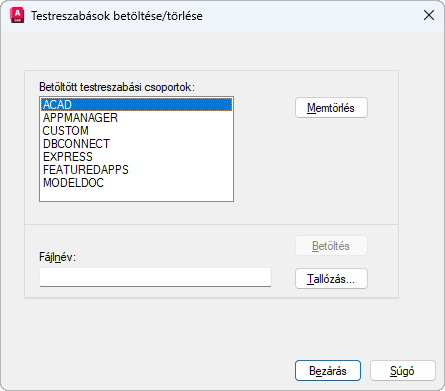

A testreszabás-csoportok és a felületelemek megjelenítését vezérli.
CUIBETÖLT (parancs)
A következő lehetőségek jelennek meg.
A jelenleg betöltött testreszabás-fájlokat sorolja fel.
A Betöltés gombra való kattintáskor meghatározza a betöltendő fájlt. Beírhatja a fájl nevét, vagy a Tallózás gombra kattintva megjelenik a Testreszabási fájl kiválasztása párbeszédpanel (egy szabványos fájlkiválasztó párbeszédpanel).
Törli a Betöltött testreszabási csoport listában kiválasztott testreszabási csoportot.
Betölti a Fájlnév mezőben megadott fájlt.
Megjelenik a Testreszabási fájl kiválasztása párbeszédpanel (egy szabványos fájlkiválasztó párbeszédpanel), ahol kiválaszthatja a betöltendő menüfájlt.
