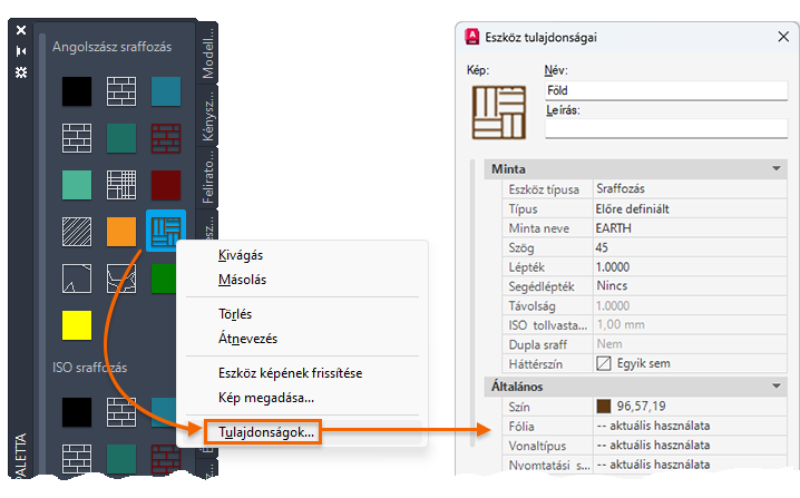

Az eszközpaletta bármely eszközének tulajdonságai módosíthatók.
Az eszközpalettához adott eszközök alapértelmezett tulajdonságai megváltoztathatók. Módosíthatja például a blokkok beillesztési léptékét vagy a sraffozási minták fóliáját.
Az Eszköz tulajdonságai párbeszédpanel minden eszköz helyi menüjéből elérhető. Mindegyik eszköztípus számos tulajdonságcsoporttal rendelkezik. Ezek közül néhány általános tulajdonságokat, míg mások a kiválasztott eszköz típusától függő speciális tulajdonságokat tartalmaznak. Íme néhány tipikus tulajdonságcsoport:
Ez a képesség a tulajdonságok automatikus beállításával időt takarít meg, és csökkenti a hibalehetőségek számát, amikor az eszközök használatával bizonyos típusú objektumokat hoz létre. Például meghatározhatja, hogy egy sraffozást vagy méretezést egy a megadott fóliára kíván helyezni az aktuális fóliabeállításoktól függetlenül.
Módosíthatja a helyi menüben található eszközök megjelenítendő ikonját:
