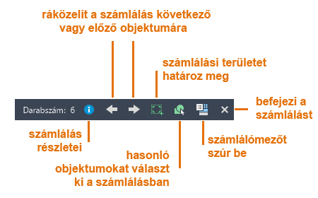

Megjeleníti az objektumok és hibák számát, a megszámlált objektumok kezelésére szolgáló egyéb vezérlőkkel együtt.
Az aktív számlálásban a Darabszám eszköztár a rajzterület tetején látható.
A következő vezérlők érhetők el.
Megjeleníti a kijelölt objektum darabszámát.
Megjeleníti a kijelölt objektum darabszámadatait. A Számlálás részletei ikon attól függően módosul, hogy az aktuális számlálás tartalmaz-e hibákat. A Darabszám paletta megnyitásához és a további részletek megtekintéséhez kattintson az alábbiak valamelyikére:
vagy
Megjeleníti a számlálás feltételeit a megszámlált objektumok általános tulajdonságaival, valamint a felhasználói blokkattribútumokat és paramétereket. |
Megjeleníti a számlálás feltételeit az általános tulajdonságokkal, a felhasználói blokkattribútumokat és paramétereket, valamint a megszámlált objektumok hibajelentését. A számlálási hibák közé tartozhatnak az átfedésben lévő, szétvetett vagy átnevezett objektumok is. |
Ráközelít a számlálás előző vagy következő objektumára.
Azt a területet határozza meg, amelyen egy objektum vagy blokk példányait szeretné megszámlálni.
Megtalálja az összes olyan objektumot abban az aktuális számlálásban, amelynek tulajdonságai egyeznek a kijelölt objektumokéval, majd hozzáadja őket a kiválasztási halmazhoz.
Beszúr egy mezőt, amelynek értéke a számlálás aktuális értéke.
Bezárja a Darabszám eszköztárat, és befejezi a számlálást.
