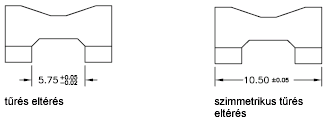

Ha a méretérték eltérhet mindkét irányban, a megadott plusz és mínusz értékek méreteltérési tűrésként hozzáadódnak a méretértékhez. Ha az eltérési tűrések egyenlők, az egy ± jellel jeleníti meg őket, és szimmetrikusnak nevezzük őket. Máskülönben a plusz érték a mínusz érték felett található.

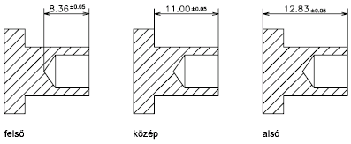

Szabályozhatja a tűrésértékek függőleges elhelyezését a fő méretszöveghez képest. A tűrések igazíthatók a méretszöveg tetejéhez, közepéhez vagy aljához.

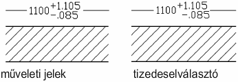

A tűrésértékek függőleges elhelyezése mellett az alsó és felső tűrésértékek vízszintes igazítását is szabályozhatja. Az alsó és felső tűrésértékek igazítását a műveleti jelek, illetve a tizedeselválasztó jelek segítségével végezheti el.
