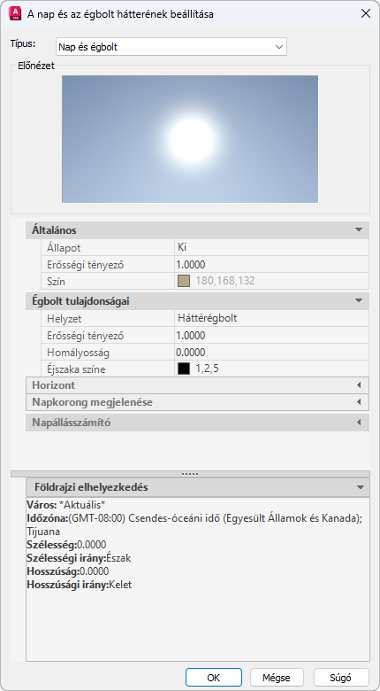

A nézethez megadja a nap és az égbolt helyét, színét, hatásait és hátterét.
NAPTULAJDONSÁGOK (parancs) Keres: Égbolt tulajdonságai
Csak fotometrikus világítás esetén (ha LIGHTINGUNITS = 1 vagy 2) érhető el.
A következő lehetőségek jelennek meg.
Megjeleníti az aktuális nézet aktuális nap és égbolt beállításainak hatását.
Beállítja a Nap általános tulajdonságait.
A napot ki- és bekapcsolja.
A nap erősségét vagy fényességét állítja be. Minél nagyobb a szám, annál erősebb a fény.
Szabályozza a fény színét.
Azt határozza meg, hogy rendereléskor ki kell-e számítani az égbolt megvilágítását. Ez nincs hatással sem a nézetablak megvilágítására, sem a háttérre. Az égből csupán a rendereléskor használható egyesített fényforrást képez.
Ezzel megnövelhető az égbolt hatása.
Az atmoszférában a fény szóródásának mértékét határozza meg.
Az éjszakai égbolt színét adja meg.
Az ebbe a kategóriába tartozó tulajdonságok a talajsík megjelenésére és helyére vonatkoznak.
A talajsík abszolút helyét adja meg a világ nulla pontjához képest. Ez a paraméter világ kiterjedésének hosszát ábrázolja, és az aktuális hosszmértékegységgel kell formázni.
A talajsík és az égbolt közötti elmosódás mértékét adja meg.
A talajsík színét határozza meg.
Az ebbe a kategóriába tartozó tulajdonságok csak a háttérre vonatkoznak.
A napkorong léptékét adja meg (1.0 = helyes méret).
A nap ragyogásának erősségét adja meg.
A napkorong fényerősségét adja meg.
Megjeleníti az aktuális dátumbeállítást.
Megjeleníti az aktuális idő beállítást.
Megjeleníti a nyári-téli időszámítás aktuális beállítását.
Megjeleníti a Nap szögét a horizonton Északtól az óramutató járása szerinti irányban.
Megjeleníti a Nap horizonttól mért szögét függőlegesen. A maximum 90 fok, ami teljesen fent van.
Megjeleníti a Nap irányának koordinátáit.
Megjeleníti a földrajzi elhelyezkedésre vonatkozó aktuális beállításokat. Ha egy városhoz a program nem tárolja annak hosszúsági és szélességi értékét, akkor a város nem jelenik meg a listában.
