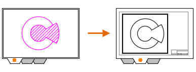

Ebben a példában a sraffozás objektum fóliája le van fagyasztva, és a többi objektum színe módosult az elrendezési nézetablakban.

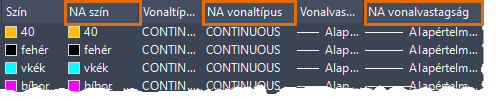

A fóliatulajdonságok felülírását az aktuális elrendezési nézetablakra alkalmazza a program. Amikor duplán kattint egy elrendezési nézetablakra, hogy aktuálissá tegye, extra oszlopok jelennek meg a Fóliatulajdonság-kezelőben.
