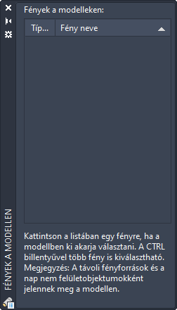

FÉNYLISTA (parancs) Keres
A típus oszlopban lévő ikon azonosítja a fény típusát: pontfény, reflektor, távoli fény, illetve hogy ki vagy be van-e kapcsolva. Válasszon ki egy fényt a listából a rajzban történő kiválasztásához. A lista rendezéséhez kattintson a Típus vagy a Név oszlopfejre.
A helyi menüben a következő elemek jelennek meg.
Megjeleníti a rajzban használt különféle fénytípusok listáját, névvel együtt.
Ha egy vagy több fény lett kiválasztva, akkor kattintson a jobb gombbal és válassza a Fény törlése vagy Fények törlése opciót a fénynek a rajzból történő törléséhez. Lenyomhatja a Delete billentyűt is.
Egy vagy több fényt kijelölve kattintson a jobb gombbal, és válassza a Tulajdonságok menüpontot a Tulajdonságok paletta megjelenítéséhez, ahol megváltoztathatja a fények tulajdonságait, illetve be- és kikapcsolhatja ezeket. Amikor egy tulajdonság ki lett választva, az alul lévő panel megjeleníti a tulajdonság jellemzőit. Kattinthat duplán is a Tulajdonságok paletta megjelenítéséhez.
A rajzban a fény jelek megjelenítését vezérli. Ez a lehetőség nem áll rendelkezésre távoli fények esetén, továbbá akkor, ha több fény van kijelölve.
