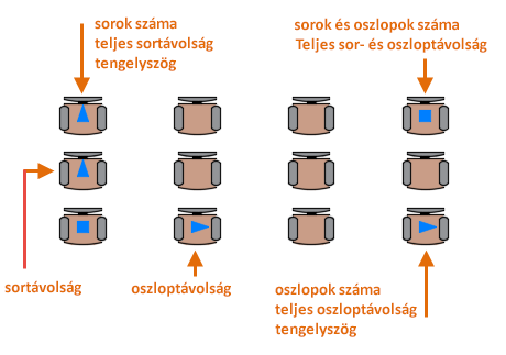

Így nézhetnek ki ezek a kiosztások, amikor táblázatok elrendezésére vannak alkalmazva:
Egy adott kiosztás minden darabját kiosztási elemnek nevezzük – ezek több objektumból is állhatnak. A kiosztások forrásobjektumaként blokkot is megadhat.

Az asszociatív kiosztásokban közvetlen módosításokat végezhet a fogókkal – a fogómenü beállításai a mutató rajta tartásakor jelennek meg – vagy használhatja a KIOSZTSZERKESZT parancsot a környezetfüggő lapról vagy a parancspromptról. Így jelennek meg például székek négyszögletű kiosztása esetében a fő vezérlőelemek. Az útvonalkiosztások és a poláris kiosztások hasonló vezérlőelemekkel rendelkeznek.
