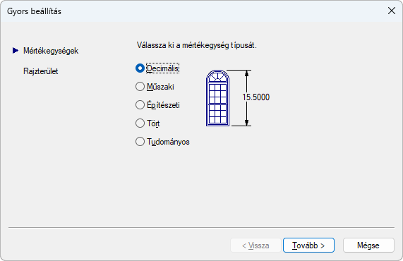

A Gyors beállítás varázsló két lappal rendelkezik: a Mértékegységek és a Rajzterület lappal. A varázslóban végzett munka során a Vissza és Tovább gombokra kattintva lehet az oldalak között váltani. Az utolsó lapon kattintson a Befejezés gombra a varázsló bezárásához és az új rajz megadott beállításokkal történő létrehozásához.
Azokat a formátumokat jelöli, amelyekben a program megjeleníti a megadott koordinátákat vagy mértékegységeket. Számos formátum áll rendelkezésre. A Műszaki és az Építészeti formátum más alapegységet (hüvelyket) használ. Választhat a többi mértékegységstílus közül is, amelyek más, könnyen használható mértékegységet jelölnek.
A mértékegységek tízes számrendszerű jelölése.
A mértékegységek láb és tizedes hüvelyk rendszerű megjelenítése.
A mértékegységek láb, hüvelyk és tört hüvelyk rendszerű megjelenítése.
A mértékegységek vegyes (egész és törtszám) rendszerű megjelenítése.
A mértékegységek normálalak (egy 0 és 10 közötti szám és a 10 valamelyik hatványának szorzataként kifejezett szám) rendszerű megjelenítése.
