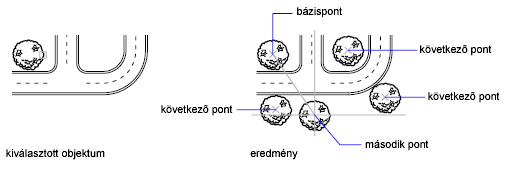

Objektum mozgatása egy bázispont és az azt követő második pont által meghatározott távolságot és irányt használva. Ebben a példában egy elektronikus alkatrészt reprezentáló blokkot fog másolni. Válassza ki a másolni kívánt eredeti objektumot. Adja meg a mozgatás bázispontját (1), majd egy második pontot (2). Az objektum átmásolódik az 1. és a 2. pont által meghatározott távolságra és irányba.
Objektumot úgy másolhat relatív távolság felhasználásával, hogy az első pont koordinátaértékeit megadja, majd az Enter billentyűt lenyomva áttér a második pontra. A program relatív elmozdulásként használja a koordinátaértékeket, nem pedig a bázispont koordinátáiként.
Objektumok megadott távolságra másolásához használhatja a közvetlen távolság megadást, az Orto üzemmód és a poláris követés használata mellett.
A MÁSOL paranccsal a kiválasztási halmaz és bázispont több példányát is létrehozhatja. Az opciók a következők:
