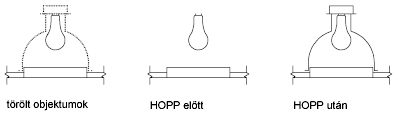

Törölt objektumokat állít vissza.
A HOPP visszaállítja az utolsó RADÍR paranccsal törölt objektumokat.
A HOPP parancsot a BLOKK vagy a BLOKKDEF parancsok után is használhatja, mivel a megfelelő beállításokkal ezek törölhetik a kiválasztott objektumot egy blokk létrehozása után.
Nem használhatja a HOPP parancsot olyan objektumok visszaállítására, amelyek egy TISZTÍT paranccsal eltávolított fólián voltak.
