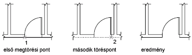

Egy objektumot két objektummá törhet szét, közéjük helyezett hézaggal vagy anélkül. Objektumok egyesítésével egy vagy több objektumot hozhat létre.
Egy hézag objektumon belül történő létrehozásához használja a MEGTÖR parancsot, amelynek eredménye kettő, egymástól hézaggal elválasztott objektum lesz. A MEGTÖR parancs gyakran blokk vagy szöveg helyének létrehozására használható.
Megtörést a legtöbb geometriai objektumokon létrehozhat, kivéve a blokkokat, méreteket, többszörösvonalakat és lemezeket. Emellett az ilyen típusú objektumokon a SZÉTVET parancs is használható, amellyel megtöréseket hozhat létre a nem kapcsolódó geometriában.
Egy objektum (például vonal, ív vagy nyitott vonallánc) egyetlen pontban, hézag nélküli megtöréséhez használja inkább a MEGTÖRÉSPONTBAN parancsot.
