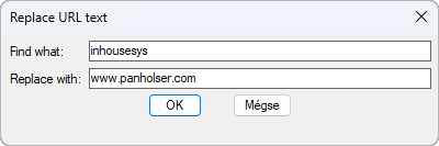

REPURLS (Express Tool eszköz)
Megkeres és kicserél egy adott szöveges karakterláncot olyan hiperhivatkozásokban használt URL-címben, amelyek minden kijelölt objektumhoz csatolva vannak.
Keres
Megadhat teljes vagy részleges URL-címet is. Lecserélhet például minden .com hiperhivatkozást .net hiperhivatkozásra, vagy lecserélhet egy belső URL-címet egy külső webhely címére egyetlen művelettel.
Fájlok
avip_url.lsp, avip_url.dcl
